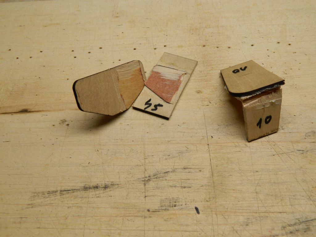

Zdjęcie próbek po testach. Czas wiązania ok 90 minut.

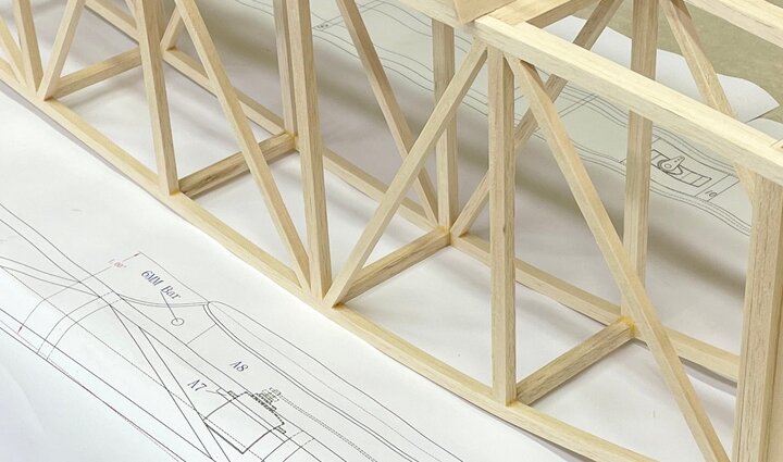

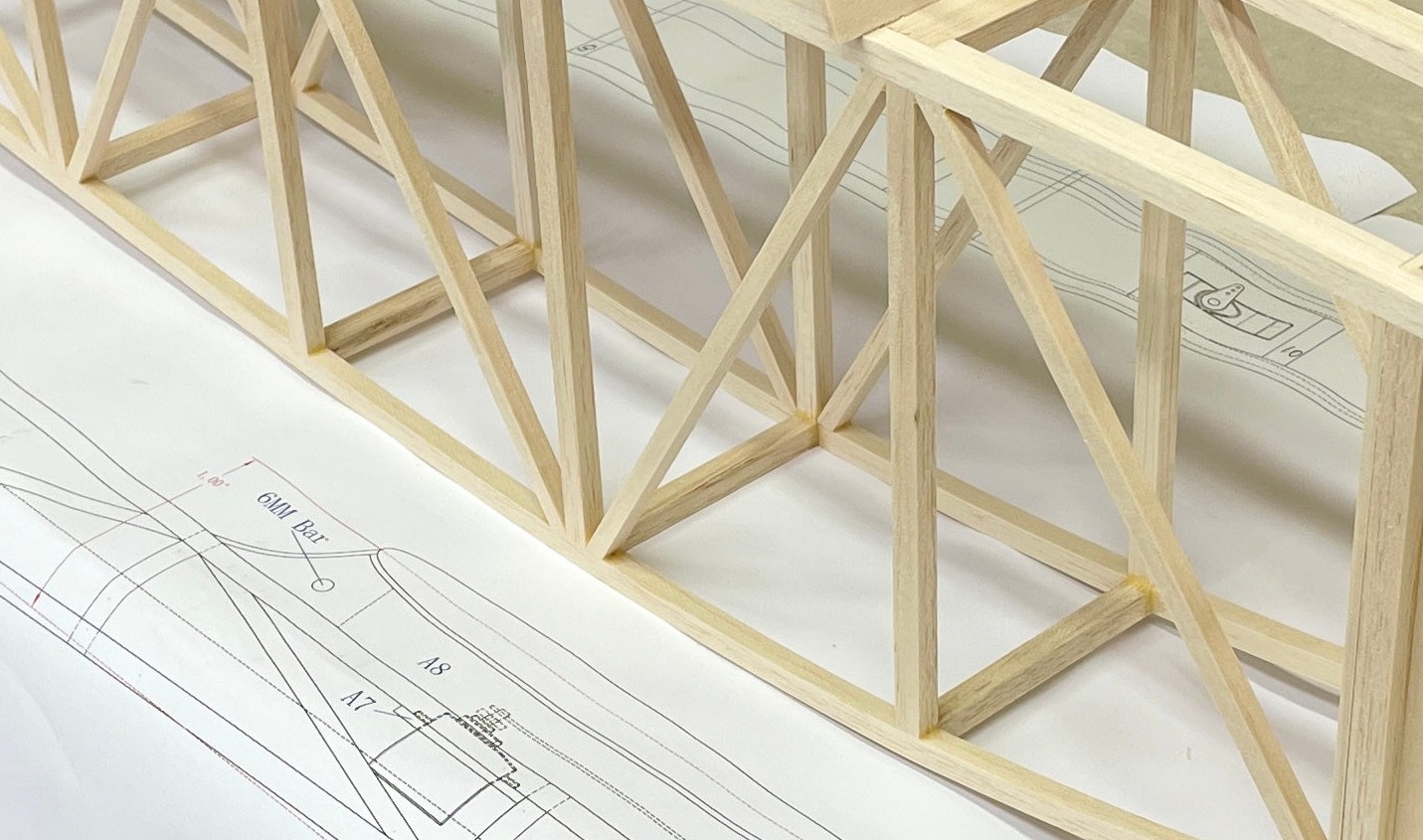

Mam pytanie do kolegów. Do tej pory do konstrukcji kratownicowych sosnowych używałem sprawdzonego kleju epoksydowego DISTAL wolno wiążącego. Po podgrzaniu ładnie penetrował szczeliny. Resztę, szczególnie elementy balsowe kleiłem RAKOLEM. Było git. Teraz firma produkująca Distal chyba zbankrutowała i mojego najlepszego kleju (moim zdaniem) na rynku już nie ma :( . Prawdę mówiąc, nie wiem czym teraz czysto kleić konstrukcję kratownicową 100% balsową. Polecany klej polimerowy SOUDAL 66 A jest za mało elastyczny po wyschnięciu i nie trzyma się dobrze balsy przy małym styku. Dobry jest do większych powierzchni. Kleje wikolowe znowu "za mientkie". Konstrukcja jest wiotka. Może znacie coś, co jest dobre i sprawdzone do takich konstrukcji jak poniżej ;) .

Widziałem na YouTube jak gość kleił czymś takim. Najpierw łapał części a potem zalewał krawędzie. Myślałem, że to jakieś CA. Testuj. Ta konstrukcja na zdjęciu wygląda, że chyba jest takim czymś klejona. Spoin prawie nie widać.
