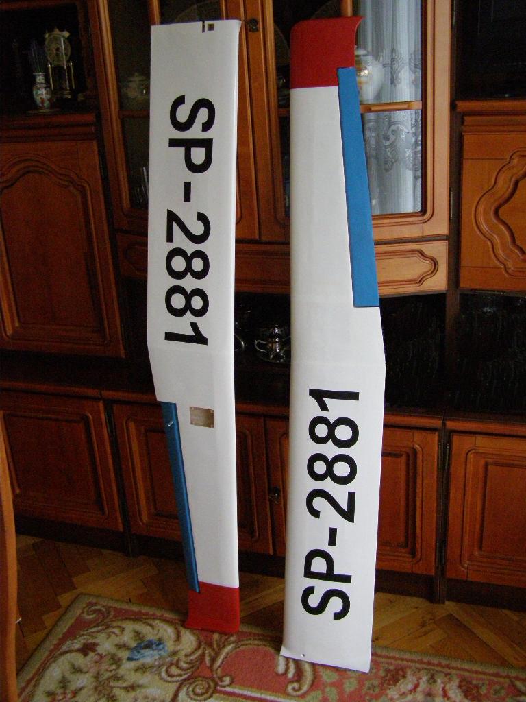

"Jak się nie przewrócisz to się nie nauczysz". Stare mądre przysłowie sprawdziło się.Udało mi dzisiaj okleić skrzydła. Nie powiem, żebym piał z zachwytu ale nie wyszło aż tak źle. Używałem zwykłego żelazka i chyba najlepiej się spisało. Próby opalarką nie wyszły najlepiej. Jednak Oracover to nie folia samoprzylepna i zachowuje się zupełnie inaczej .Jej duża termokurczliwość w przypadku opalarki to wada a zaleta dla żelazka. Jednak Sławek miał rację. Potrzebny jest docisk w pierwszej fazie przyklejania. Skubana potrafi się skurczyć i przemieścić w najmniej odpowiednim momencie.
Moje uwagi dotyczące moim małym niepowodzeniom.
1.Powierzchnia pod folię musi być idealnie czysta i równa, pozbawiona kresek,lakieru oraz przebarwień balsy ( w moim przypadku pozostał czerwony pyłek po lakierowaniu końcówek co momentalnie się zemściło na białej folii).
2.Trzeba używać "skarpety' na żelazko gdyż podczas zaprasowania krawędzi folii gorący klej potrafi niebezpiecznie zabrudzić pozostałą powierzchnię (praktycznie nie do usunięcia).
3.Temperatura! Gapiostwo może przepalić folię.

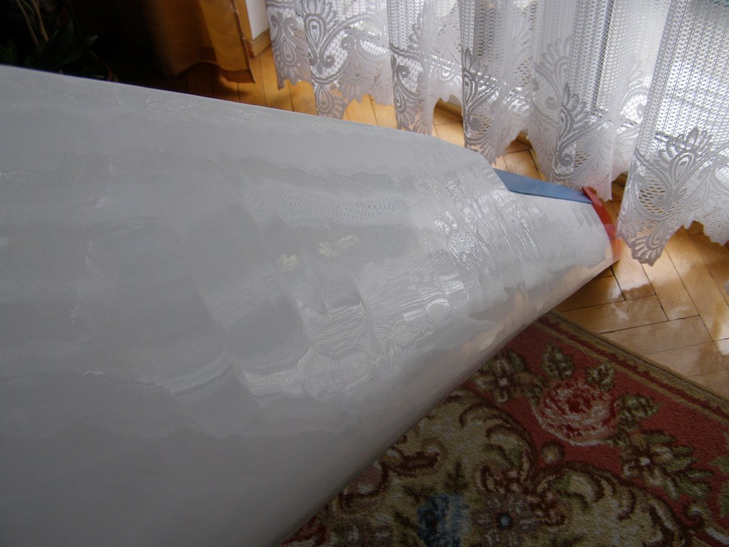

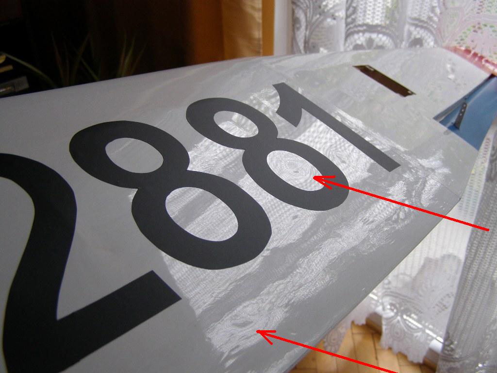

Czego nie umiem?
Wykonać folią przejścia na inne obłe powierzchnie.
P5112092.JPG [ 106.99 KiB | Przeglądany 10077 razy ]
P5112088.JPG [ 126.67 KiB | Przeglądany 10077 razy ]
P5112089.JPG [ 131.16 KiB | Przeglądany 10077 razy ]
Z tym mam problemy.

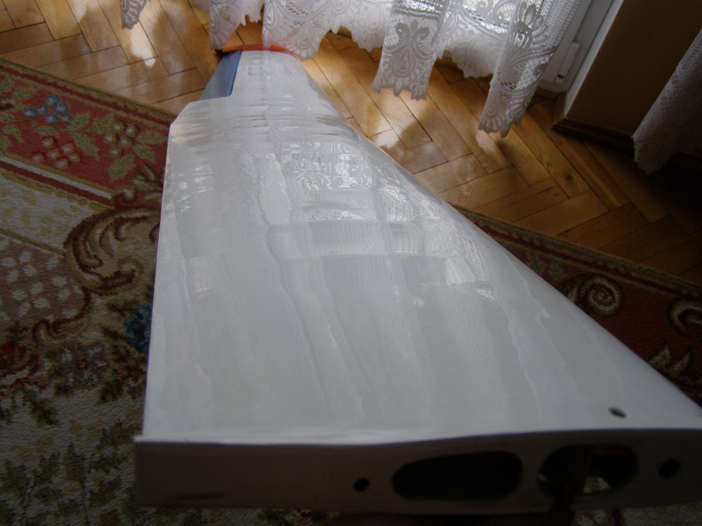

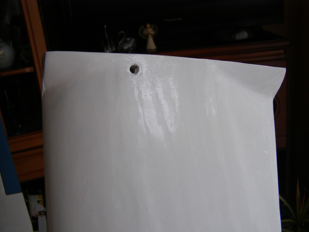

P5112090.JPG [ 89.16 KiB | Przeglądany 10077 razy ]
Nierówne przyklejenie folii (małe dołki spowodowane zbyt mocnym podszlifowaniem balsy).
Przy błyszczącej folii widać tak jak wgniecenie karoserii samochodu.
Trzeba idealnie zachować płaskość powierzchni.
P5112091.JPG [ 81.08 KiB | Przeglądany 10077 razy ]
