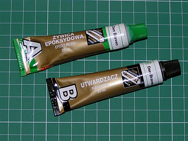

Ostatnio dłubiąc przy Fuksie potrzebowałem kleju epoksydowego do "przyłapania" wręg w kadłubie. Distalu nie "trafiłem", żywic z Dragona też nie, a moja żywica 5-cio minutowa już ma przechodzony okres używalności... Ale uwagę moją zwrócił ten klej - klej epoksydowy uniwersalny DEN BRAVEN.
kl.JPG [ 323.93 KiB | Przeglądany 16726 razy ]
Jako, że przy remoncie mieszkania materiały tej firmy sprawdziły się znakomicie, postanowiłem go kupić. Kilka słów technicznych o tym kleju można przeczytać tu: http://tuznajdziesz.pl/produkty/produkt/klej-uniwersalny-den-braven-epofix-universal-tubka-2-x-20-ml-37789,442/
Generalnie klej w swej konsystencji i kolorze jest bardzo podobny do Distalu. Z obserwacji powstałych przy użyciu tego kleju mogę powiedzieć:
- bezpośrednio po wymieszaniu składników klej ma konsystencję gęstą, ale taką "wolnokapiącą" (nie wiem dokładnie, jak to określić) ;)
- faktycznie, nie spływa z pionowych powierzchni (inaczej niż przy zwykłym Distalu, który potrafi "kapać"), ale bardzo ładnie "wciąga się" i wnika w ewentualne szczeliny świetnie je wypełniając i ładnie się rozpływając (ale nie ściąga lub odkształca klejonych powierzchni!)
- podane przez producenta 8 minut jest chyba czasem niedoszacowanym - spokojnie mamy jakieś 15 minut na aplikację kleju; po tym czasie wydaje mi się, że już zauważalnie gęstnieje
- po godzinie od wymieszania składników klej jest już znacząco gęsty i nie nadaje się już do użycia jako nawet "kit" do uzupełnienia ubytków (choć jest jeszcze lekko plastyczny)
- po dwóch godzinach klej ma już konsystencję stałą
- po 12tu godzinach dobrze się szlifuje i obrabia (czy wcześniej - nie wiem, sprawdzałem tylko po "nocnym" leżakowaniu).
Co więcej? W tym, do czego go użyłem, sprawdził się świetnie. Lepiej o wiele niż stosowanie przeze mnie wcześniej żywice pięciominutowe.
Z Braven-a są jeszcze dostępne kleje epoksydowe szybkie (1.dno minutowe) i kleje przezroczyste. Jeśli tylko kupię i zastosuję - opiszę.

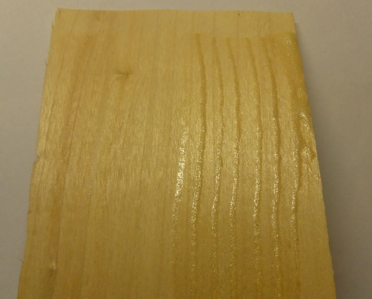

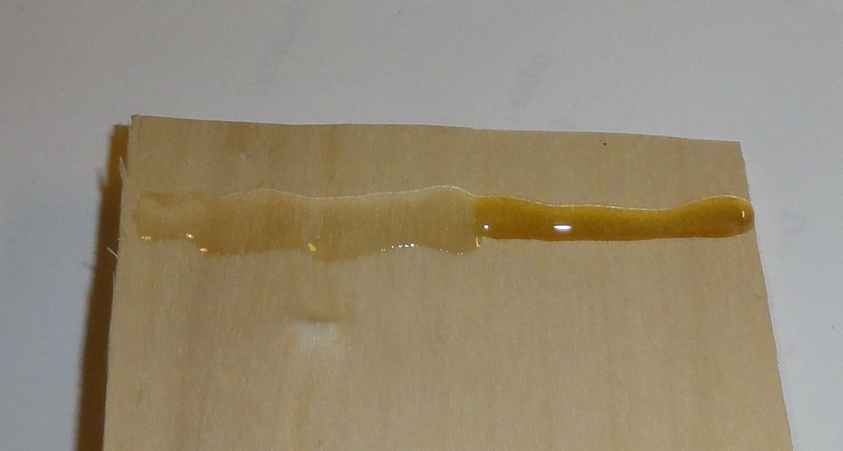

Zakupiłem klej poliuretanowy firmy Technicqll, gdyż nie było sprawdzonego Soudal'a. Nowy klej charakteryzuje się jaśniejszą barwą i chyba jest rzadszy niż Soudal. Piszę chyba, gdyż Soudal który posiadam jest kilka miesięcy po terminie ważności. Na opakowaniu dodatkowo brak informacji ile wynosi "czas otwarty" dla kleju (Soudal - 15 min.). W sieci właśnie znalazłem inofrmację że czas ten wynosi... 5 min. Trochę krótko.
Zrobiłem próbę porównawczą aby sprawdzić jak nowy klej się zachowuje. Oto porównywane kleje:
01.jpg [ 72.78 KiB | Przeglądany 15369 razy ]
Kleje zaaplikowane na fornir:
02.JPG [ 62.1 KiB | Przeglądany 15369 razy ]

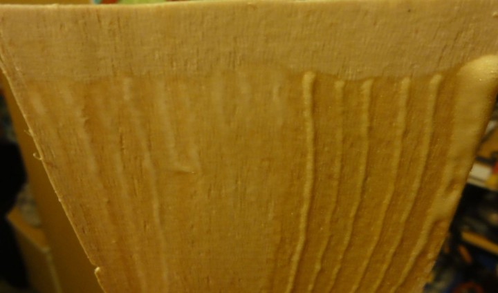

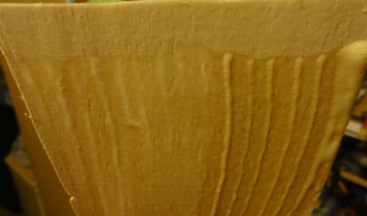

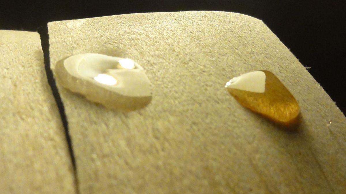

Następnie rozciągnięte za pomocą zębatej packi, spryskane mgiełką wody dla lepszego spienienia. Zdjęcia już po utwardzeniu:
03.JPG [ 116.53 KiB | Przeglądany 15369 razy ]
04.JPG [ 80.98 KiB | Przeglądany 15369 razy ]

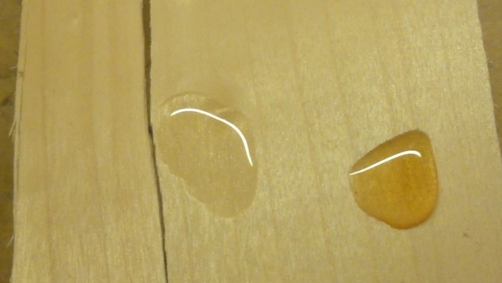

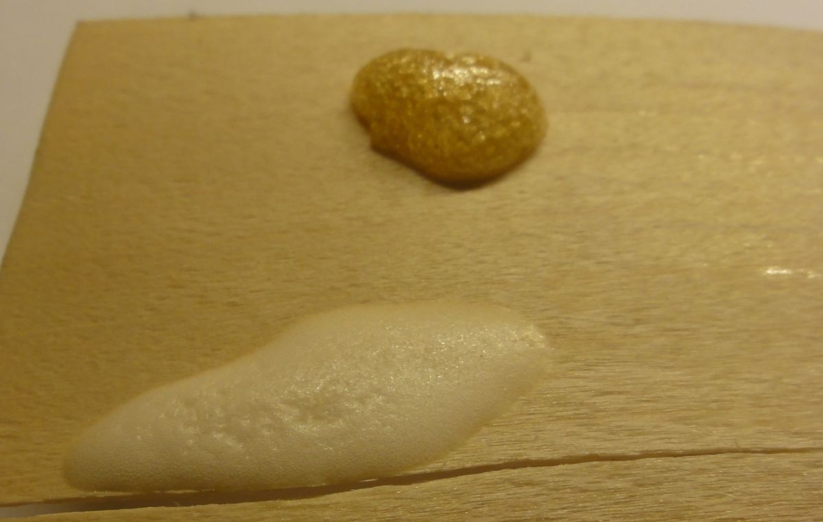

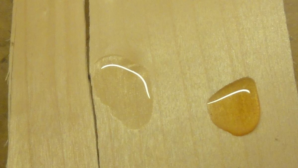

Kolejna próba - klej nie rozprowadzony:
05.JPG [ 84.12 KiB | Przeglądany 15369 razy ]
06.JPG [ 106.22 KiB | Przeglądany 15369 razy ]

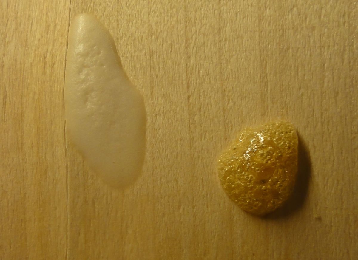

I po utwardzeniu:

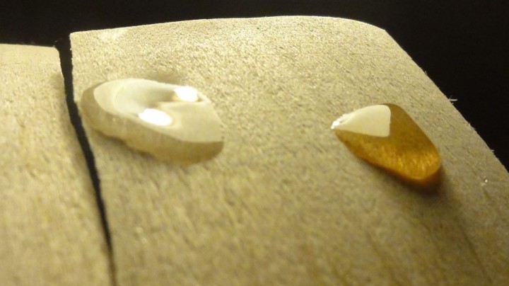

07.JPG [ 122.03 KiB | Przeglądany 15369 razy ]
08.JPG [ 83.77 KiB | Przeglądany 15369 razy ]
Klej firmy Technicqll za względu na mniejszą gęstość bardziej się rozlał przy drugiej próbie - trzeba wziąć na to poprawkę przy ocenianiu spienienia. Nawet mimo tego, jego spienienie pozostawia wiele do życzenia. Spoina jest dużo bardziej zbita, po przełamaniu widać że jest praktycznie jednolita. Test przy rozprowadzaniu pacą zębatą uwidacznia to jeszcze bardziej. Gdybym kleił fornir do rdzeni styropianowych nowym klejem - nie wiem jak by to wyszło. Dużo lepiej spisał się w tym wypadku Soudal, nawet przeterminowany. Może trafiłem na wybrakowany egzemplarz lub partię. Zakładam że klej nie był źle zakręcony (klej byłby gęsty).
Wobec powyższego, nie polecam tego kleju dla naszych zastosowań.

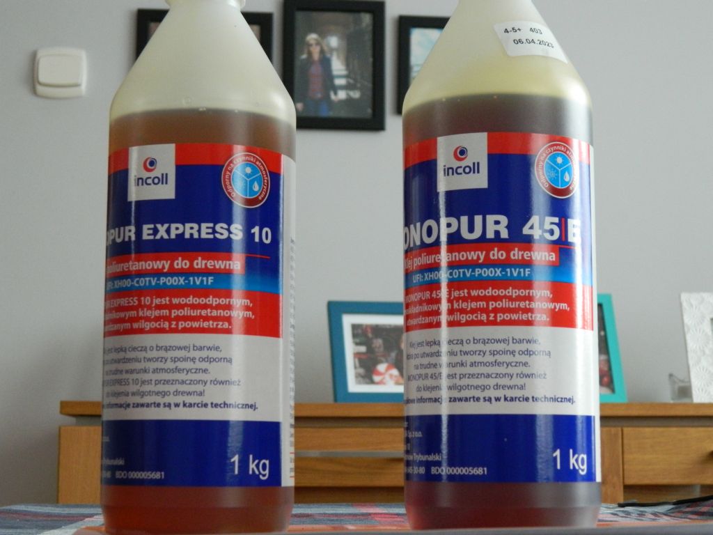

Jeden z kolegów modelarzy z Gdańska zwrócił mi uwagę na pewien klej, a właściwie całą linię klejów.
Chodzi o kleje poliuretanowe firmy Incoll Monopur. Jest to klej do drewna o zróżnicowanym czasie wiązania. Czas ten jest określony na etykiecie i tak odpowiednio: Monopur 10, 25, 45, 120 ...
Kupiłem kleje w wersji "10" i "45", czyli czas wiązania 10 i 45 minut. Kleje barwy jasnobrązowej, dość gęste /powiedzmy konsystencja świeżego miodu ;) /.
Monopur 10. Bardzo szybko się "zabiela", pieni, po około 5 minutach powierzchnia kleju jest już lekko twarda. Po ściśnięciu elementów i odczekaniu ok 1,5 h sprawdziłem jakość połączenia. Spoina bardzo mocna, niewielkie wypływki kleju spod materiału, dawał się już obrabiać. Próba rozerwania spoiny spowodowała zniszczenie próbki, klej trzymał. Moim zdaniem idealny do klejenia punktowego lub niewielkich powierzchni, formatek. Szybko się spienia dlatego trzeba być dobrze przygotowanym do klejenia, szybko połączyć klejone powierzchnie.
Monopur 45. Podobnie jak poprzedni, jednak pienienie warstwy kleju zachodzi po około 15-20 minutach. Próba rozerwania próbki dała podobny efekt, spoina nie naruszona. Będzie dobry do kesonów i innych większych powierzchni.
Próbki były zrobione ze sklejki Panama 3 mm.
Moim zdanie bardzo dobre kleje, można dopasować czas wiązania do swoich potrzeb. Dobrze się aplikuje - butelka wyposażona w wygodny aplikator i odpowiednie zamknięcie. Klej w małym stopniu wypływa spod klejonych materiałów i łatwo się to usuwa. Plusem jest cena, około 35 zł za 1 litr.... Ten litr jednak jest minusem. Podejrzewam, że nie przetrwa w stanie otworzonym nie dłużej niż pół roku, spieni się w butelce. Podobnie jak Soudal66A. Dobrym rozwiązanie może być zakup przez kilka osób i podzielenie się.
Jest do nabycia w sklepach dla stolarzy, producentów mebli w sieci ICA Polska.
