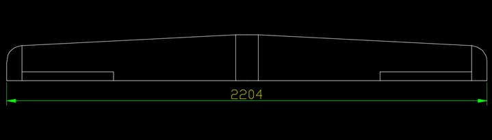

Teraz wynikła :lol: potrzeba zrobienia nowych płatów więc mam nadzieję że nie popełnię tych samych błędów ;). Dodatkowo zrobię centropłat, który będzie mocowany do istniejącego kadłuba śrubami nylonowymi.
Profil SD7037 u nasady i SD7032 na końcówce. Cięciwy 210/160 mm. Zarys skrzydła:

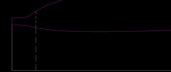

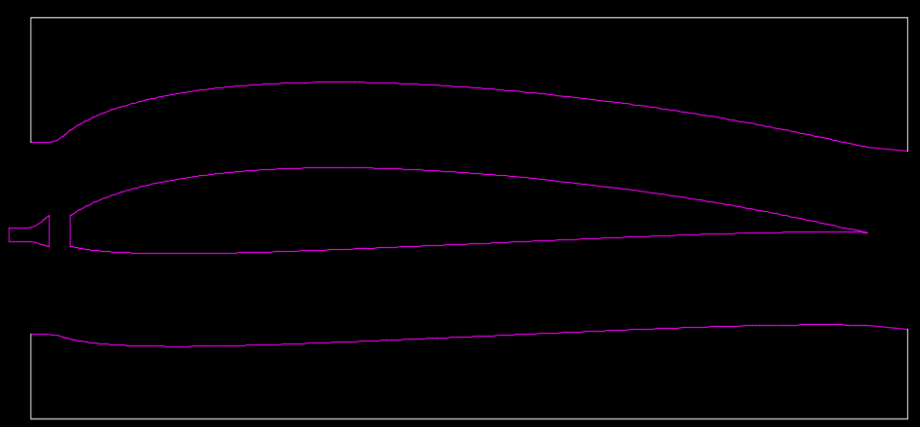

Aby nie bawić się w cięcie styro i zrobić to szybciej, postanowiłem zlecić wycięcie rdzeni. Znalazłem osobę która robi to na ploterze CNC. Skontaktowałem się gdyż miałem wiele pytań dot. technologii. Zleceniobiorca powiedział że robi to od lat i że zrobi to właściwie. Dodatkowo dla pewności opisałem co potrzebuję, wysłałem jak chcę aby to wyglądało:
02.png [ 20.58 KiB | Przeglądany 19641 razy ]

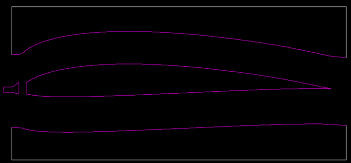

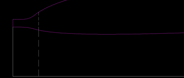

Oraz jak chcę aby odciąć nosek
03.png [ 23.41 KiB | Przeglądany 19641 razy ]

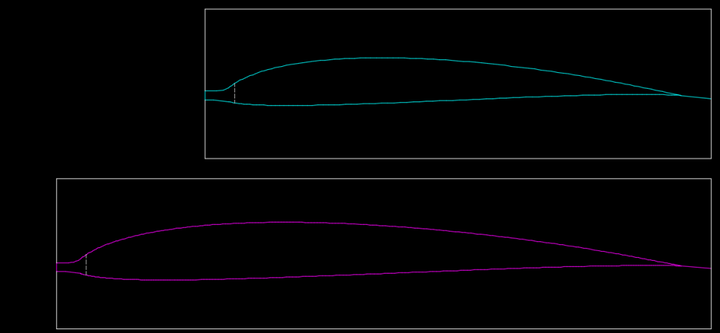

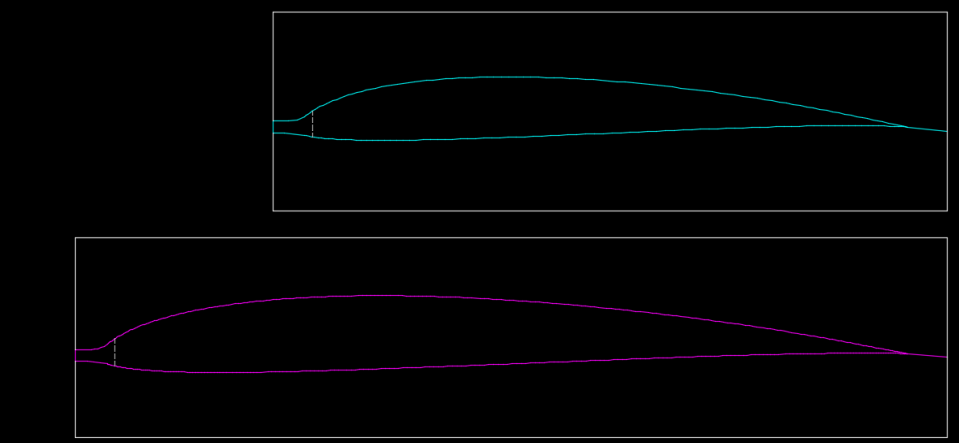

Docisk przy klejeniu uzyskam za pomocą podciśnienia więc zwróciłem jeszcze uwagę na jego odcięcie. Ponieważ przez tel. nie dowiedziałem się jak to robi, to dodałem rysunek jak może to ewentualnie zrobić aby drutem gorącym dwa razy nie "iść" po tej samej ścieżce:
04.png [ 17.06 KiB | Przeglądany 19641 razy ]

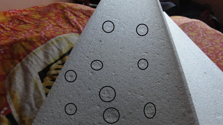

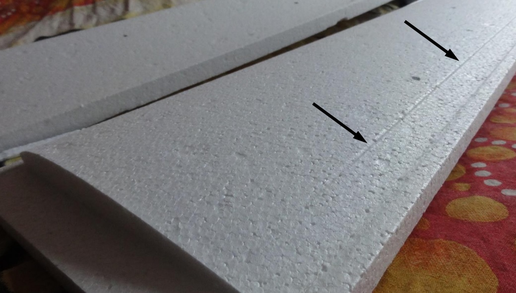

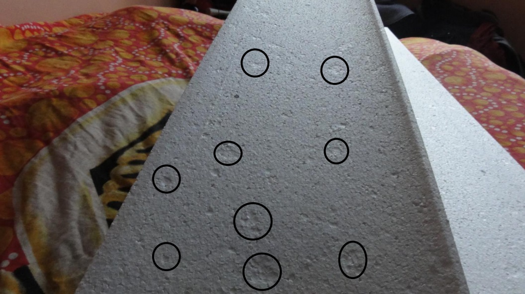

2. Jakość styropianu – jest bardzo dużo miejsc tak jakby ktoś ponaciskał palcami styropian (zaznaczono tylko
kilka):
06.jpg [ 195.3 KiB | Przeglądany 19641 razy ]
Odciśnięcia pokrywają się na rdzeniach i negatywach, więc obstawiam że jest to wada materiałowa. Ale wycinanie nie było z mojego materiału…

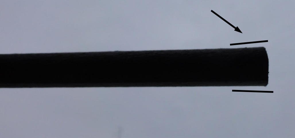

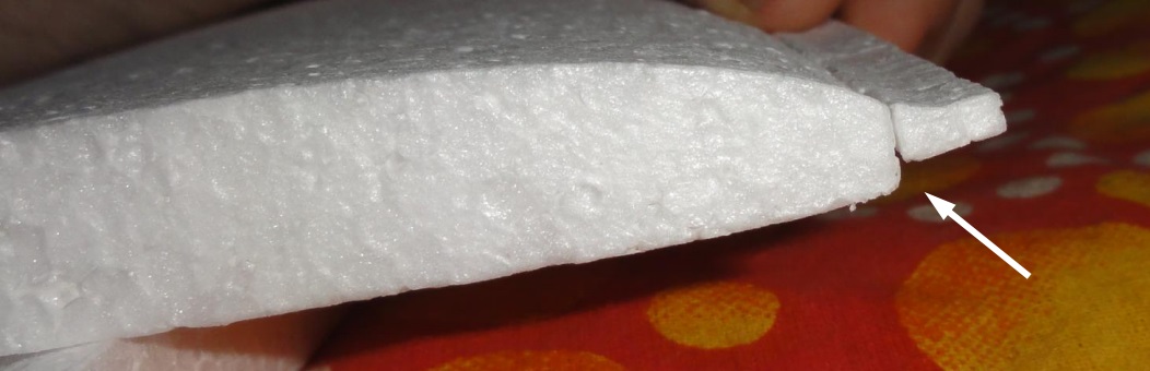

4. Odcięty nosek profilu – jest dużo mniejszy niż rdzeń przy krawędzi natarcia:
08.jpg [ 80.43 KiB | Przeglądany 19641 razy ]
Oklejanie miało być w worku próżniowym. A z takim uskokiem to nie ma już opcji….

Na punkt pierwszy dostałem odpowiedź że "rowek, jeśli się przyjzysz również jest spowodowany przez twarda grudkę w materiale." W innych miejscach też są grudki, nawet większe a drut szedł normalnie. Poza tym grudka jest 15 mm od nadpalenia. Na drugą uwagę - "Niestety styropian kupuje nie produkuje" :shock:To chyba bez komentarza. A na czwarty punkt: "A nosek.. hmm.. dolicz 2 mm na szerokość cięcia między noskiem a natarciem." - a rozmowa była że dwa razy nie po jednej linii...
Zleceniobiorca zaproponował "Odeslij - oddam pieniążki".

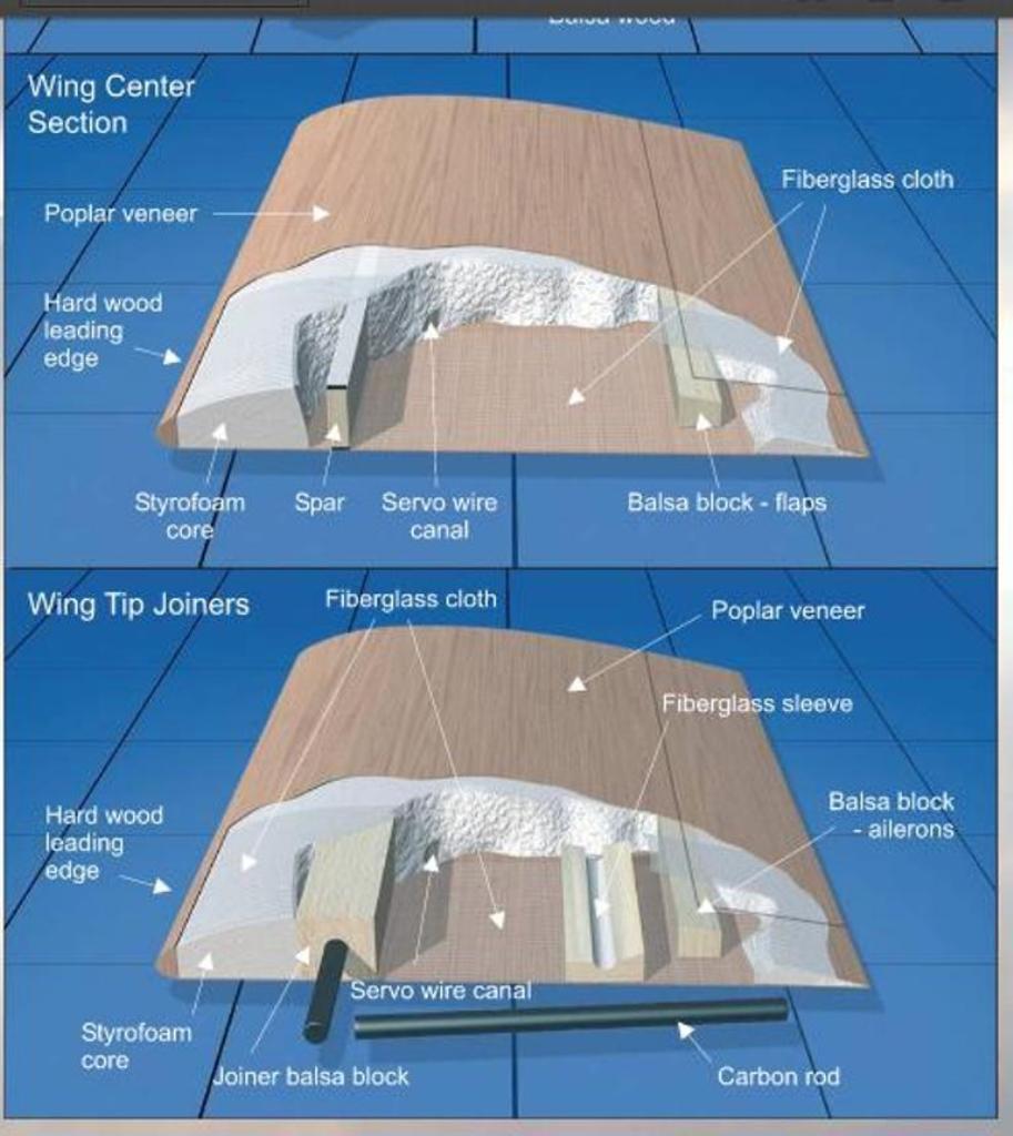

Wracając do tematu, skrzydła oklejone będą fornirem topolowym 0,6 mm. Do tego dojdą dźwigary sosnowe 6x2 (do gniazd serw lotek). Wiem że pokrycie skorupowe przenosi duże obciążenia oraz że niektórzy nie stosują w ogóle dźwigarów w takich konstrukcjach. Sam naocznie nie macałem takich skrzydeł i powiem szczerze że się nieco obawiam dać sam fornir. Zastosuję klej poliuretanowy.
Post: 12 lip 2017, o 01:14
Zamieszczam Ci przekroje jakie umieszcza ArtHobby na swojej stronie, a Oni takie skrzydła znakomicie potrafią robić:
Centropłat.JPG [ 95.42 KiB | Przeglądany 19614 razy ]

- rdzeń, który zrobił Ci ten człowiek raczej nie nadaje się do użytku. Wygląda na to, ze był kiepski styropian i drut za ciepły; powinny pozostać lekkie "włosy" po cieciu, które należy lekko przeszlifować. Ten rowek to jakiś bubel, dziwie się, ze wysłał Ci taki "produkt".
