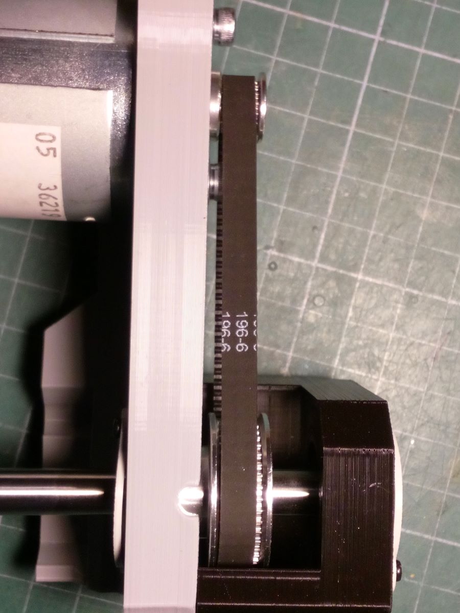

Witam.
W projekcie piły ukosowej w opisie jest błąd.
Big timing pulley (36T W6 B8) ma być 40T zębów nawet w wersji drukowanej w pliku jest 40T.
I pasek 200mm nie umożliwił mi uzyskanie naciągu. Pasuje idealnie 196mm.
Pozdrawiam Sławomir.
Ps. Piła stołowa jest świetna naprawdę polecam.
Pasek 196.jpg [ 118.3 KiB | Przeglądany 4390 razy ]
