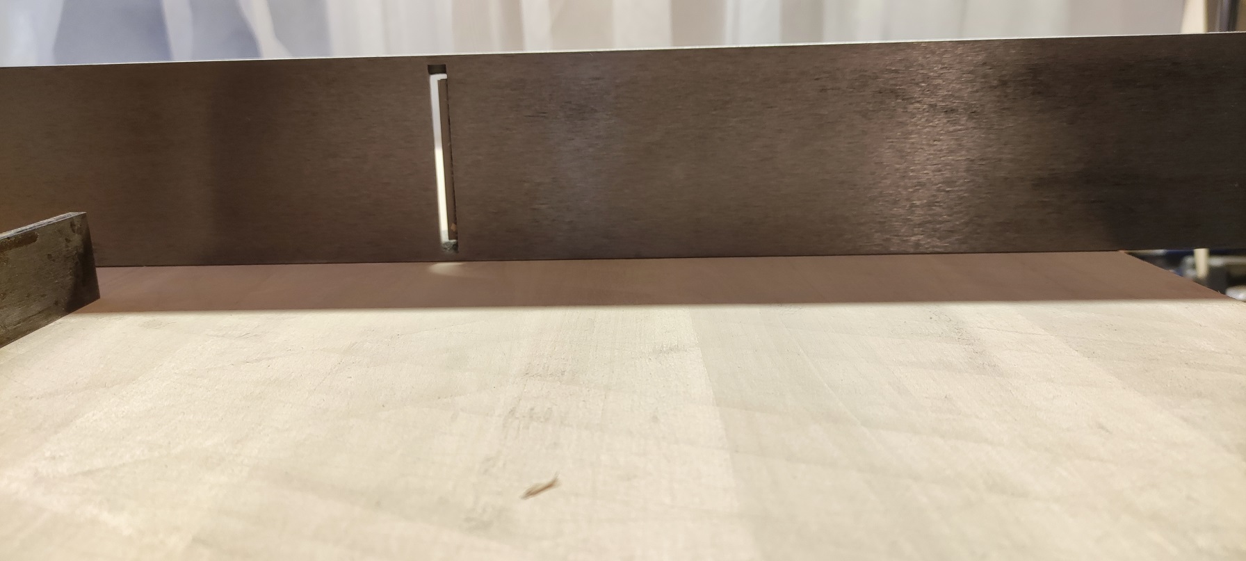

Powiem wam, że nie dawał mi ten temat spać spokojnie... sprawdziłem tez inne deski, te kupne 3-warstwowe...
Może nie wyglądały jak ta z pierwszego postu ale także zaczęły łódkować.

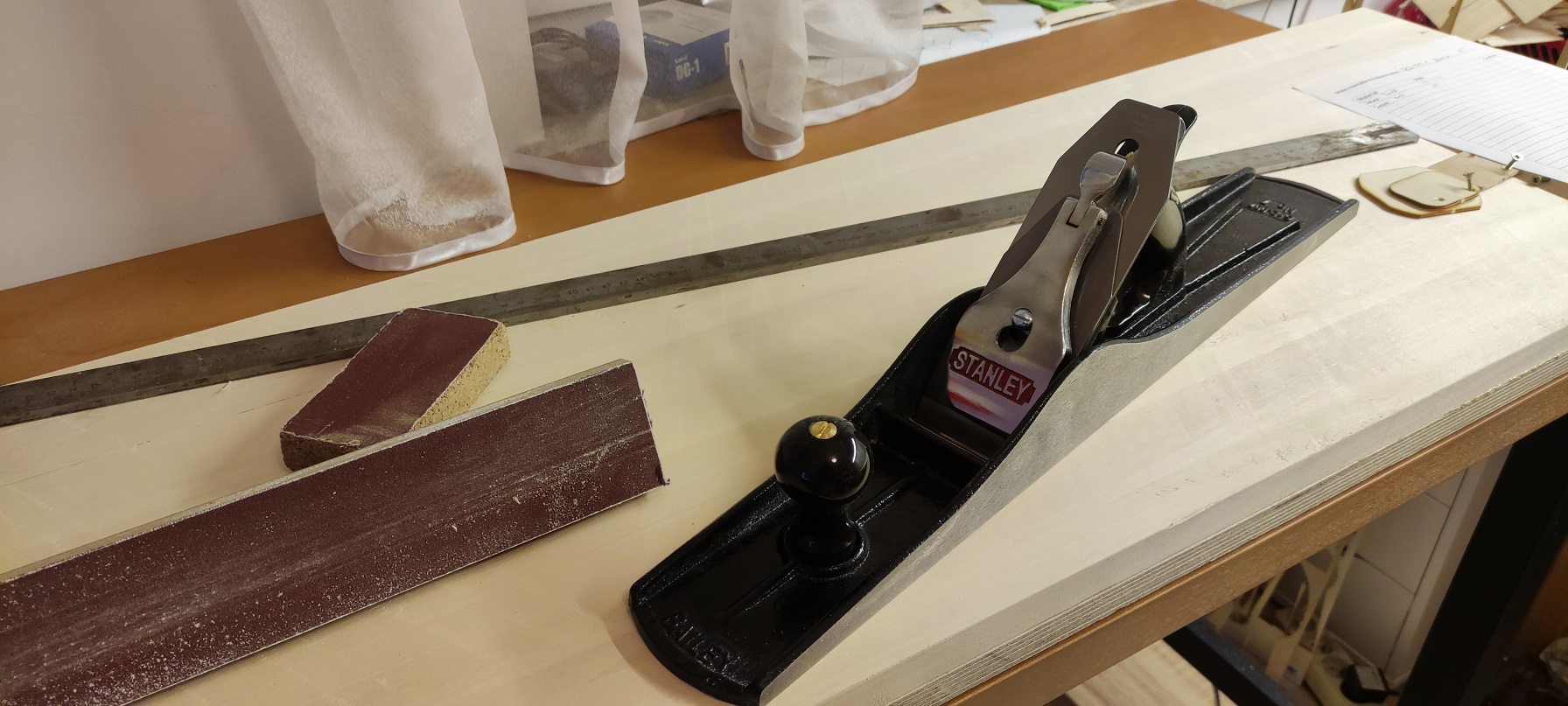

Potem, poszedłem po całości, zakupiłem takiego oto rozbójnika
IMG_20210518_212222.jpg [ 387.3 KiB | Przeglądany 10119 razy ]
Jest to strug Stanley numer 7.
Więc zacząłem robotę...

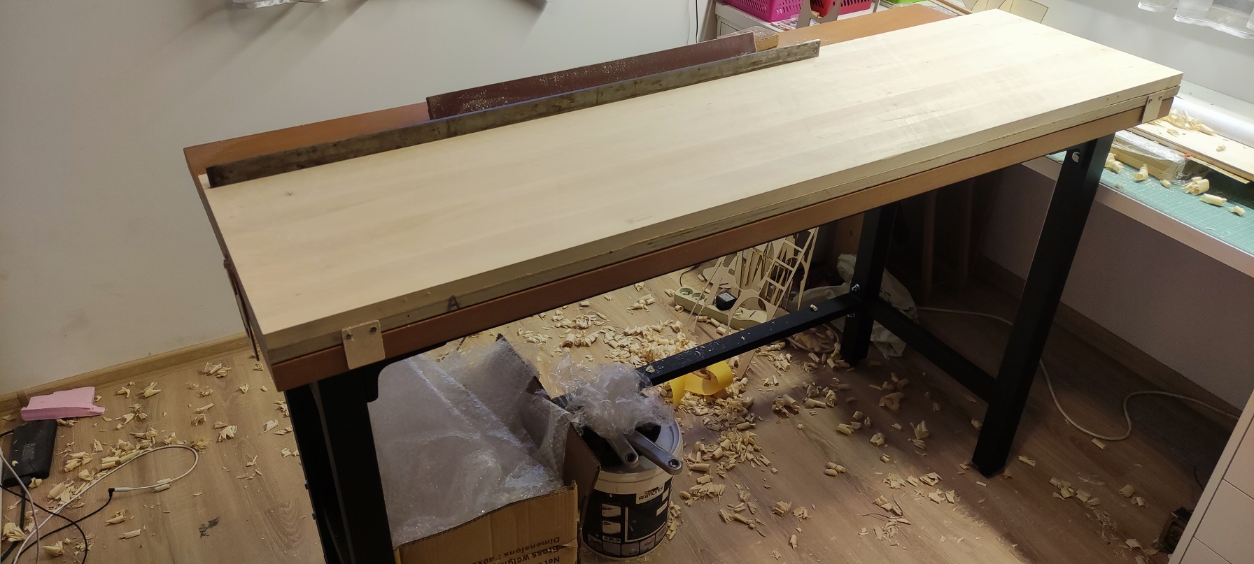

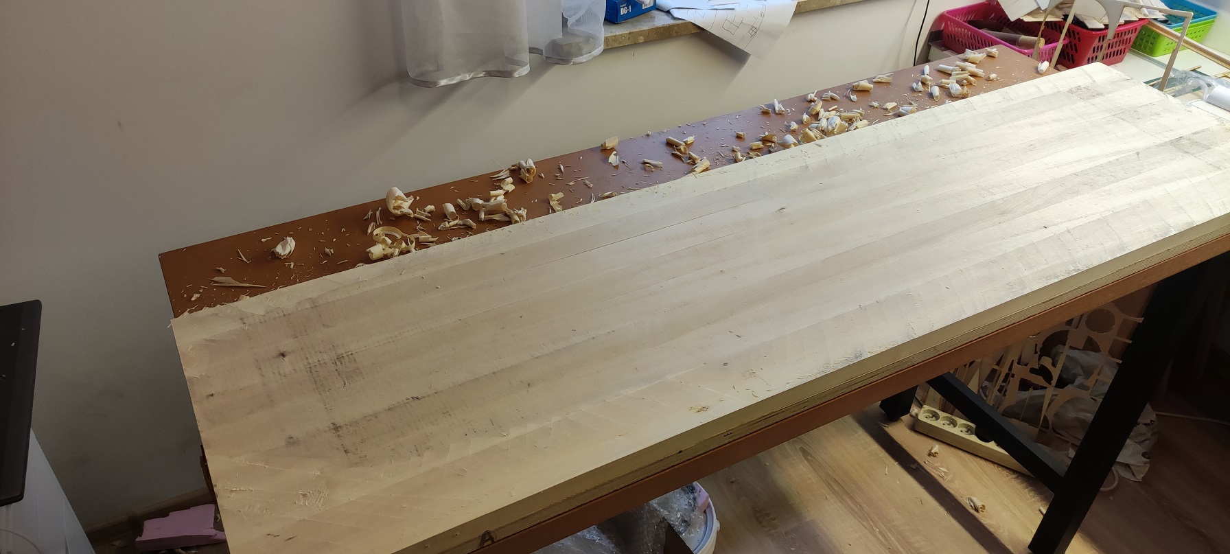

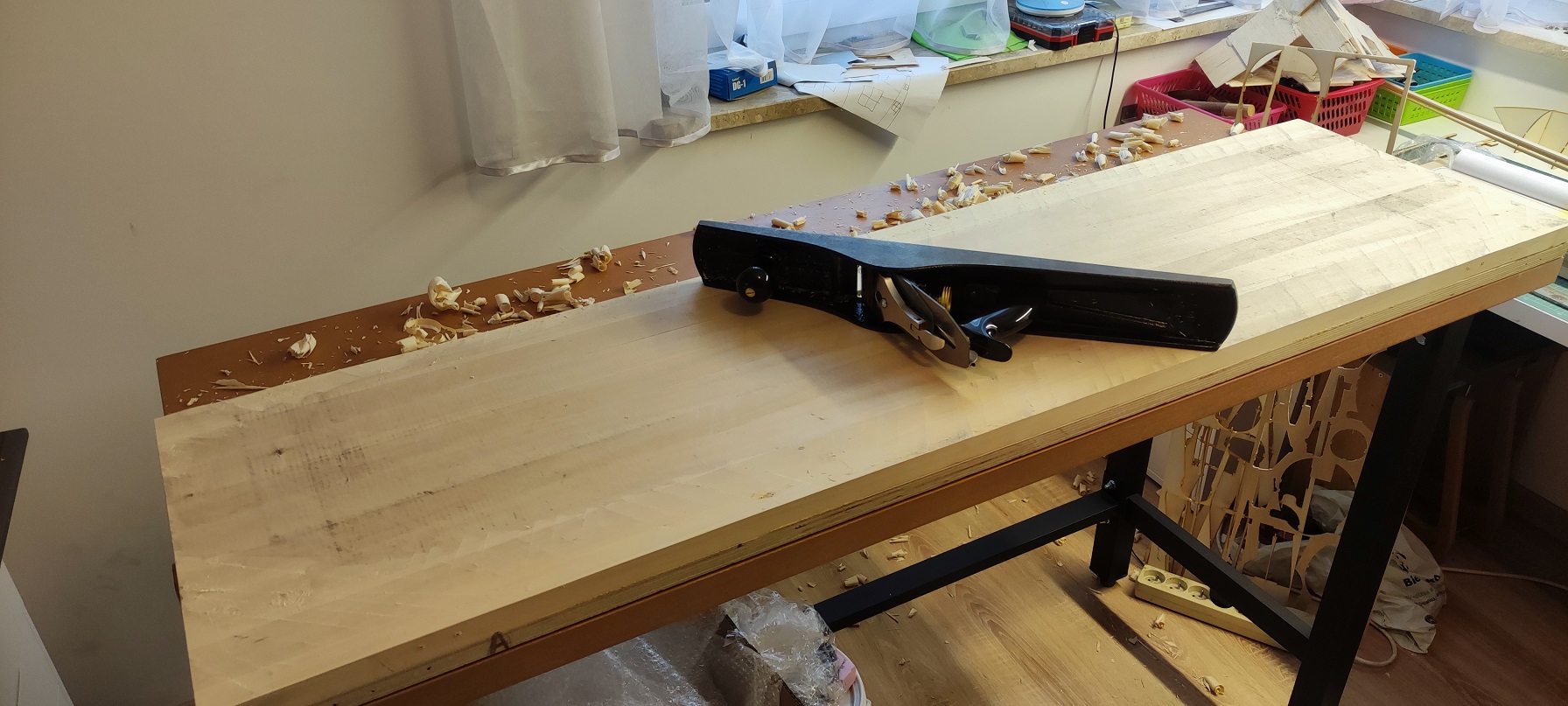

Po kilku godzinach i niezłym bałaganie wyszło mi tak
IMG_20210518_203331.jpg [ 364.18 KiB | Przeglądany 10119 razy ]
IMG_20210518_203345.jpg [ 250.79 KiB | Przeglądany 10119 razy ]
IMG_20210518_203352.jpg [ 248.08 KiB | Przeglądany 10119 razy ]
Zobaczymy, czy model na tym zbudowany będzie prosto latał :lol: :lol:

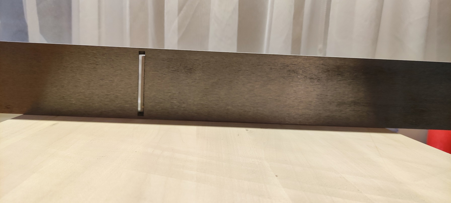

Patrząc na te dwa ostatnie zdjęcia...
Będzie się bujał, raz w lewo, raz w prawo, jak to na morzu.

Hahaha, dobre. :lol:
Nie przyszło mi do głowy wczoraj by trzymać aparat prosto do tych zdjęć :lol:
