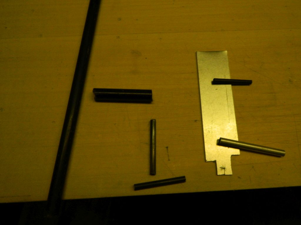

Udało mi się kupić klej metakrylowy firmy Technicoll's. Przygotowałem próbki do sklejenia. Rurki węglowe małej i dużej średnicy, oraz kawałek blaszki aluminiowej, do której przykleję pręcik węglowy i rurkę alu.
Producent dopuszcza mieszanie kleju na kawałku deseczki, bez użycia mieszalnika, lub czymś podobnym /do zestawu dołączony jest mieszalnik/, więc do roboty.

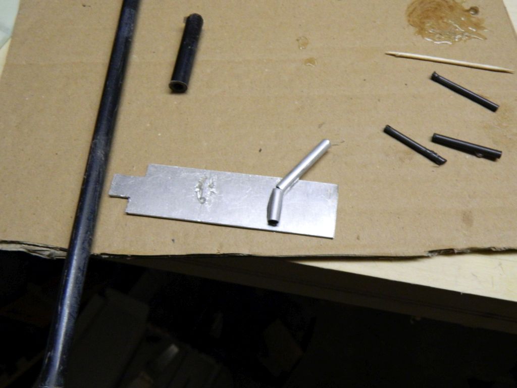

Klej śmierdzi, ale nie tak mocno. Zapach podobny do suszonych grzybów....moim zdaniem, ale bardzo ostry i taki syntetyczny. Zapach odczuwalny kilkadziesiąt sekund po aplikacji z opakowania. Mieszam. Kładę na przygotowane próbki, dociskam klejone elementy. Zostawiam wszystko na ok 2 godziny.

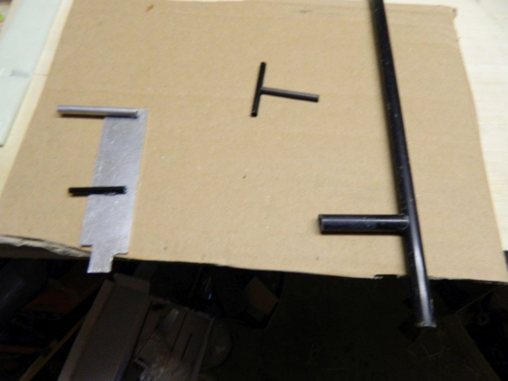

Próbki klejonych rurek węglowych nie skleiły się, klej nie związał. Jest miękki, lepiący się, połączenie totalnie bez trwałości. Klejona rurka alu do blaszki, bardzo mocne połączenie, próba oderwania zakończyła się złamaniem rurki poza miejscem klejenia. Pręt węglowy podobnie, ale siła potrzebna do oderwanie zdecydowanie mniejsza.
Próby sklejenia rurek węglowych powtórzyłem ok 8 razy, za każdym razem to samo. Próbowałem również sklejać inne materiały / stal, mosiądz, żeliwo(?)/ ze sobą i z alu. Zasadniczo połączenia mocne. Jednak były to duże powierzchnie klejenia, nic na styk. Wydaje mi się również, że to jest klej raczej do klejenia na dużych powierzchniach. Punktowe sklejanie nie wchodzi w rachubę.
Wnioski.
Klej nie nadaje się do naszych zastosowań, bynajmniej tej firmy. Aplikacja dość problematyczna, brak powtarzalności mocy spoiny, a przede wszystkim wysoka cena :( . Wydaje mi się, że dłuższy kontakt mieszaniny z powietrzem powoduje utratę mocy klejenia. Ale nie znam się, takie mam podejrzenia.
Kilka zdjęć z prób poniżej. Postaram się zakupić jakiś klej "przemysłowy", lepszej jakości.
