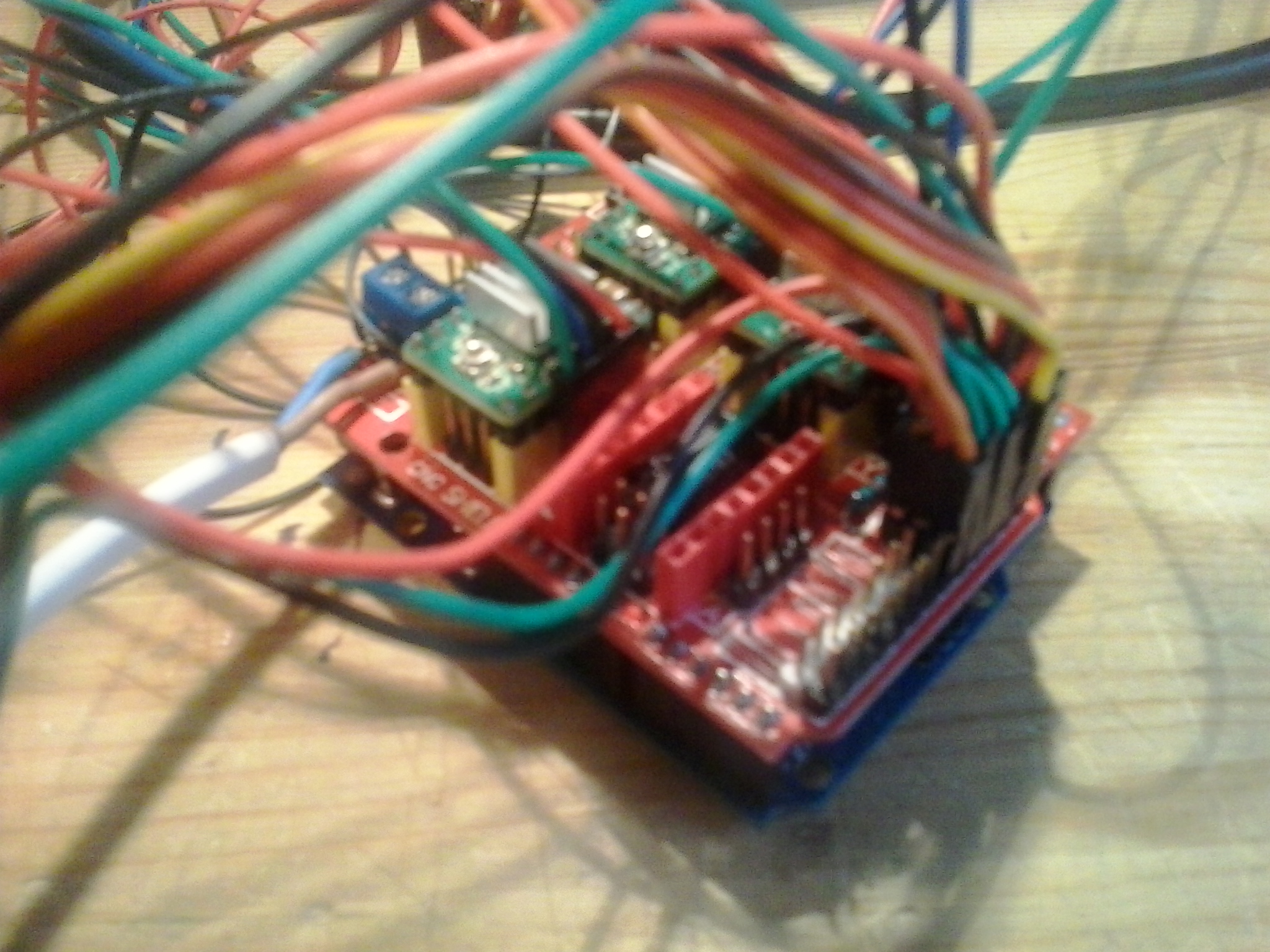

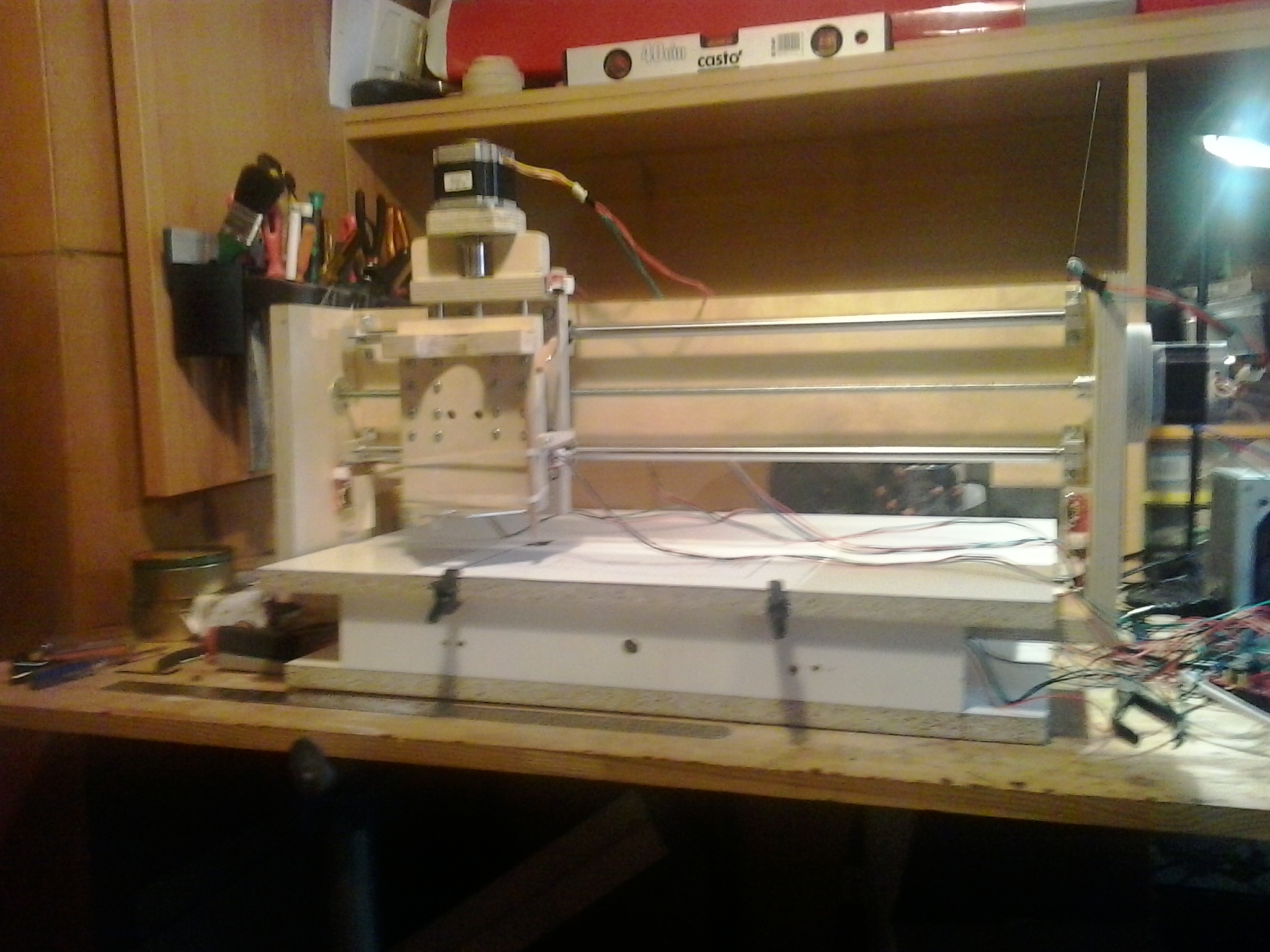

Założenia były takie. Ma ciąć w balsie i sklejce do 4mm, ma być prosta, tania i łatwa w obsłudze. Myślę że spełnia te warunki.

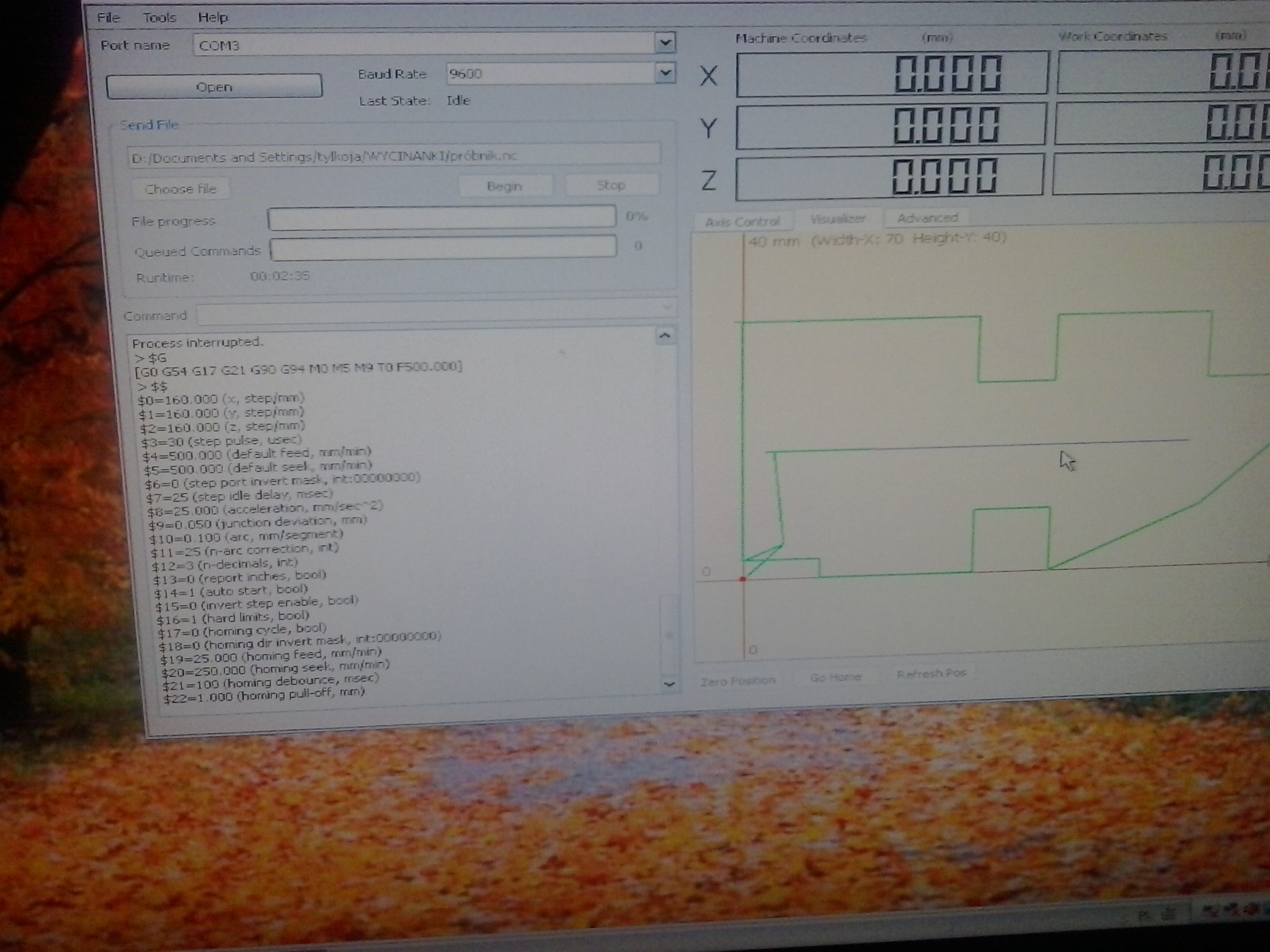

Sterowanie oparte o Arduino, program obsługujący wycinarkę to Grlb. Wykonana jest ze sklejki 18mm, prowadnice to wałki Ø12 i łożyska ślizgowe, pole robocze 470 na 230 mm.
20170116_125839.jpg [ 973.81 KiB | Przeglądany 29434 razy ]
20170116_113108.jpg [ 1.16 MiB | Przeglądany 29436 razy ]
20170116_113126.jpg [ 1.07 MiB | Przeglądany 29436 razy ]

Witam kolegę.
Jaki obszar roboczy frezarki? Widzę już mocowanie do wrzeciona - jakie docelowo ma być zamontowane?

Arduino + CNC shield jak widzę :)
Powiedz mi jakie silniki zastosowałeś ? Masz jakieś parametry ilość kroków / napięcie / prąd / Nm.
Też kiedyś kupiłem sobie taki zestaw Arduino, na razie leży i czeka na lepsze czasy... podczas zabawy miałem problem z konfiguracją i gubieniem kroków / prędkościami etc..

Przyznam że zbyt minimalistycznie podszedłem do tego pomysłu, trzeba był iść odważniej ale co tam zawsze można zacząć od nowa. Silniki to typowe nemy 17 1,7A 4V 200 kroków. Śruby to zwykłe szpilki z marketu M10 i to jest błąd - trzeba było dać od razu trapezowe o skoku 3mm to ze względu na szybkość posuwu. Zawsze to lepiej zwolnić niż nie umieć przyśpieszyć. Konfiguracja Grlb jest dosyć prosta: https://github.com/grbl/grbl/wiki (gdybyś nie wiedział) i na sąsiednim forum jest dużo na ten temat.
Obszar roboczy to 460 x 220 mm.Wrzeciono to zwykły dremelek nawet nie markowy.
Miras moja jest dokładnie za połowę tej ceny którą podałeś (tak z grubsza bo dokładnie nie liczyłem).

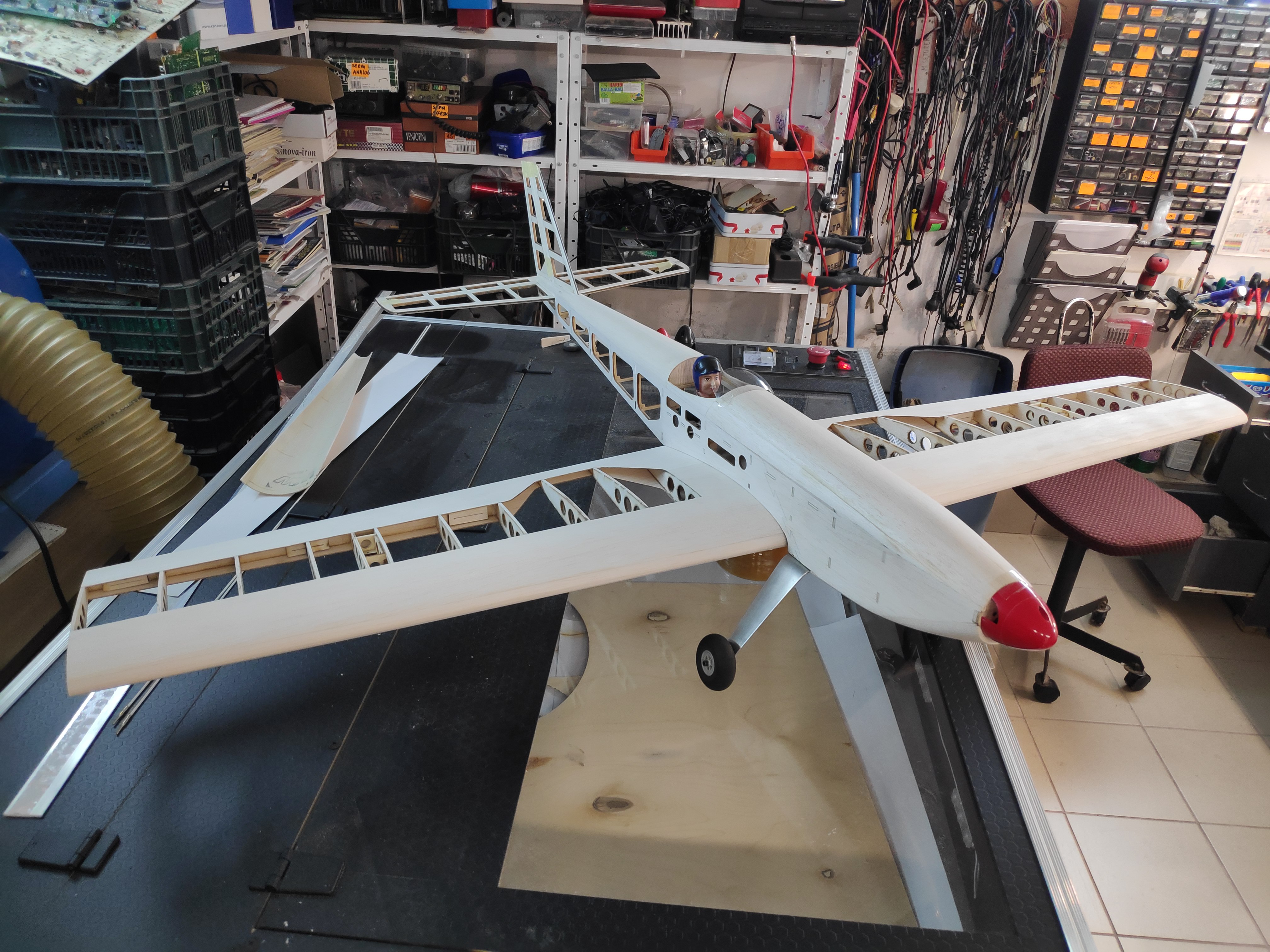

Skoro nikt nie wypowiedział się w sprawie, to może moje doświadczenia zdobyte przy budowie własnego 60 W plotera laserowego i jego użytkowania pozwolą na odpowiedzi na pytania kolegi.
Jeśli chodzi o dymienie, to bez wyciągu nie wyobrażam sobie pracy z laserem, jeżeli kolega miałby możliwość odprowadzenia spalin z pomieszczenia znajdującego się nawet w mieszkaniu, to nie widzę problemu. Trzeba brać pod uwagę to, że jeżeli chcemy sprawnie, bez dużych przypaleń powierzchni ciąć materiały używane w modelarstwie musimy dysponować mocą lasera rzędu 40-60 W, oczywiście trzeba zapomnieć o estetycznym i dokładnym cięciu sklejki lotniczej-tej brzozowej wielowarstwowej. Z moich doświadczeń wynika jeszcze ważna kwestia dotycząca pola roboczego plotera, wiadomo deski balsy przeważnie maja 100 cm dł. i szkoda było by je dzielić, aby zmieściły się w maszynie, np. przy wycinaniu żeber powstawało by dużo odpadów.
Ważną rzeczą jest też dokładność i powtarzalność cięcia maszyny, pod względem szerokości wiązki lasera skupionej na powierzchni ciętego materiału, który może mieć różną grubość i w zależności od ogniskowej soczewki głowicy powoduje bardziej, lub mniej skośny kształt powierzchni ciętej. A to zasadniczo wpływa na prawidłowy offset w projekcie, co przekłada się na dobre pasowanie np.wpustów.
Myślę, że zakup dobrej jakości plotera laserowego do wycinania własnych projektów, no oczywiście zależy to ile modeli w roku kolega jest w stanie wykonać jest ekonomicznie nieuzasadnione, zwłaszcza, że są firmy oferujące wycinanie z własnego materiału. Pomimo tego stwierdzenia, ze względu na to, że mieszkam w małym miasteczku, gdzie kilkanaście lat temu był tylko jeden 40 W mały laser postanowiłem zbudować własny, który służy mi do dziś, do własnych projektów.
Tu filmik z pierwszych testów:
A tu projekt od podstaw zaprojektowany i wycięty na mojej maszynie:
1635371280026 (1).jpg [ 2.48 MiB | Przeglądany 25350 razy ]
Miras Siemiatycze
