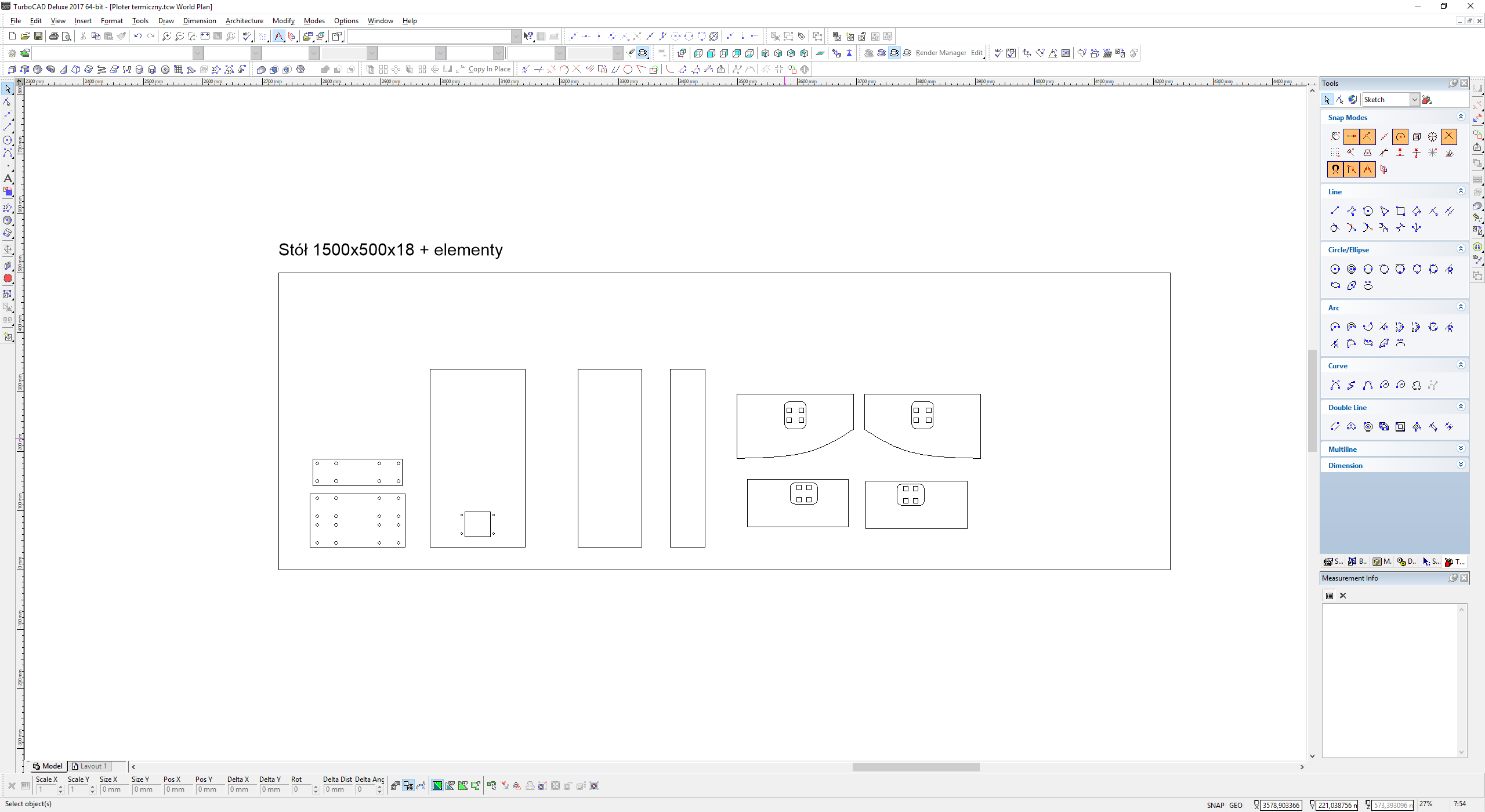

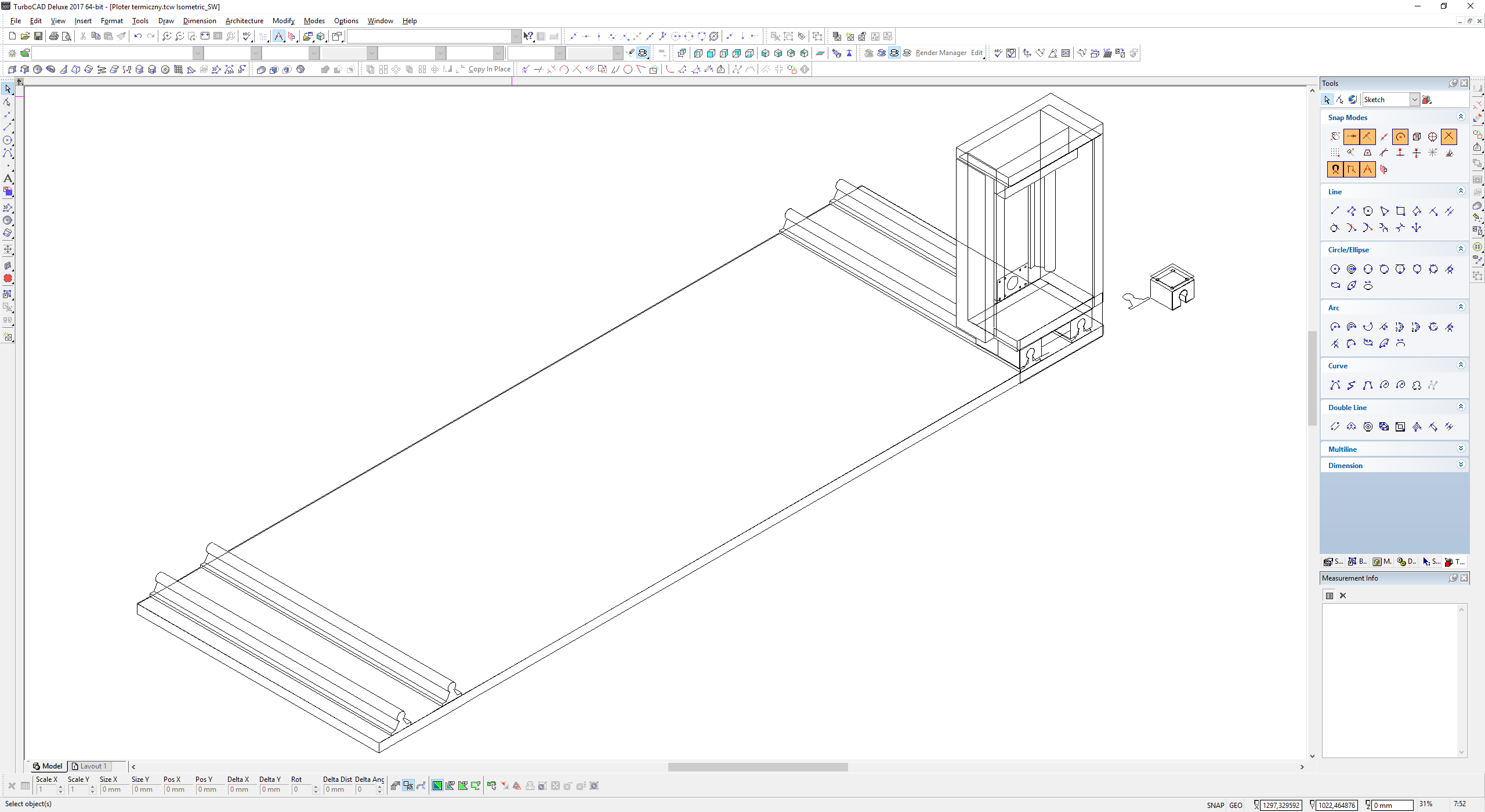

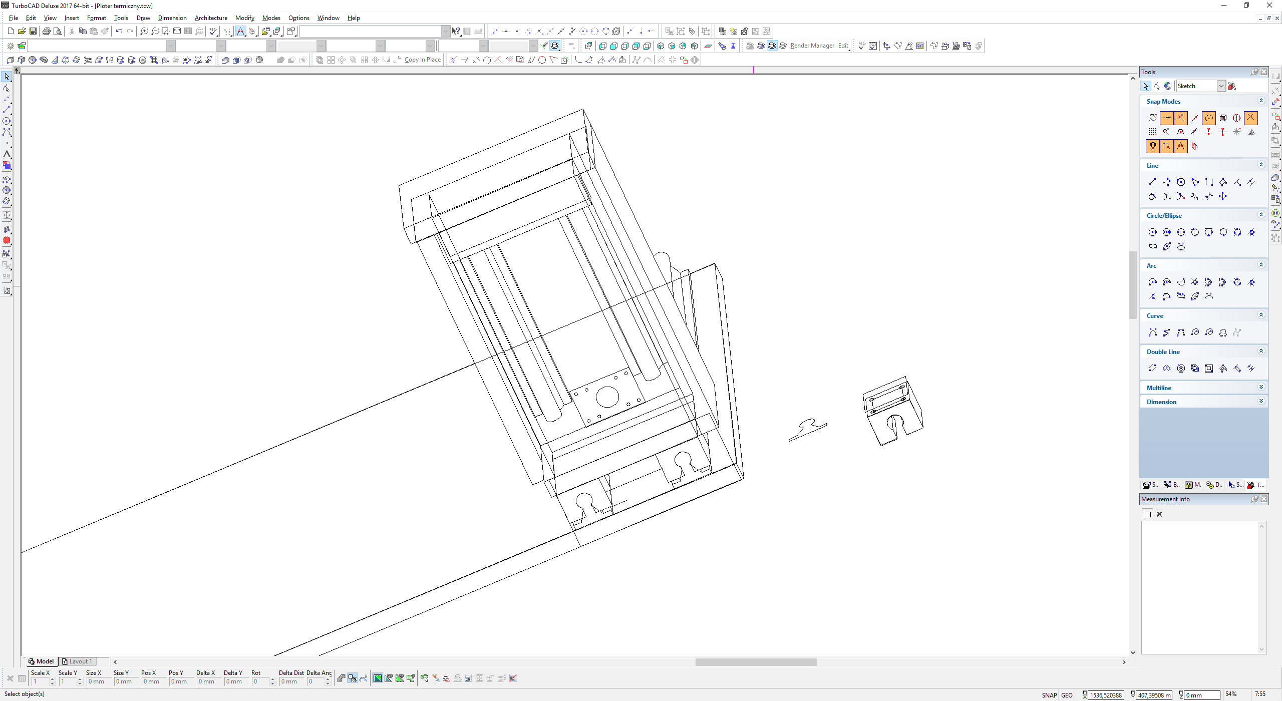

Bazując na w/w narysowałem sobie takie coś:
1.png [ 126.1 KiB | Przeglądany 26477 razy ]
2.png [ 96.07 KiB | Przeglądany 26477 razy ]
2_1.png [ 130.69 KiB | Przeglądany 26477 razy ]

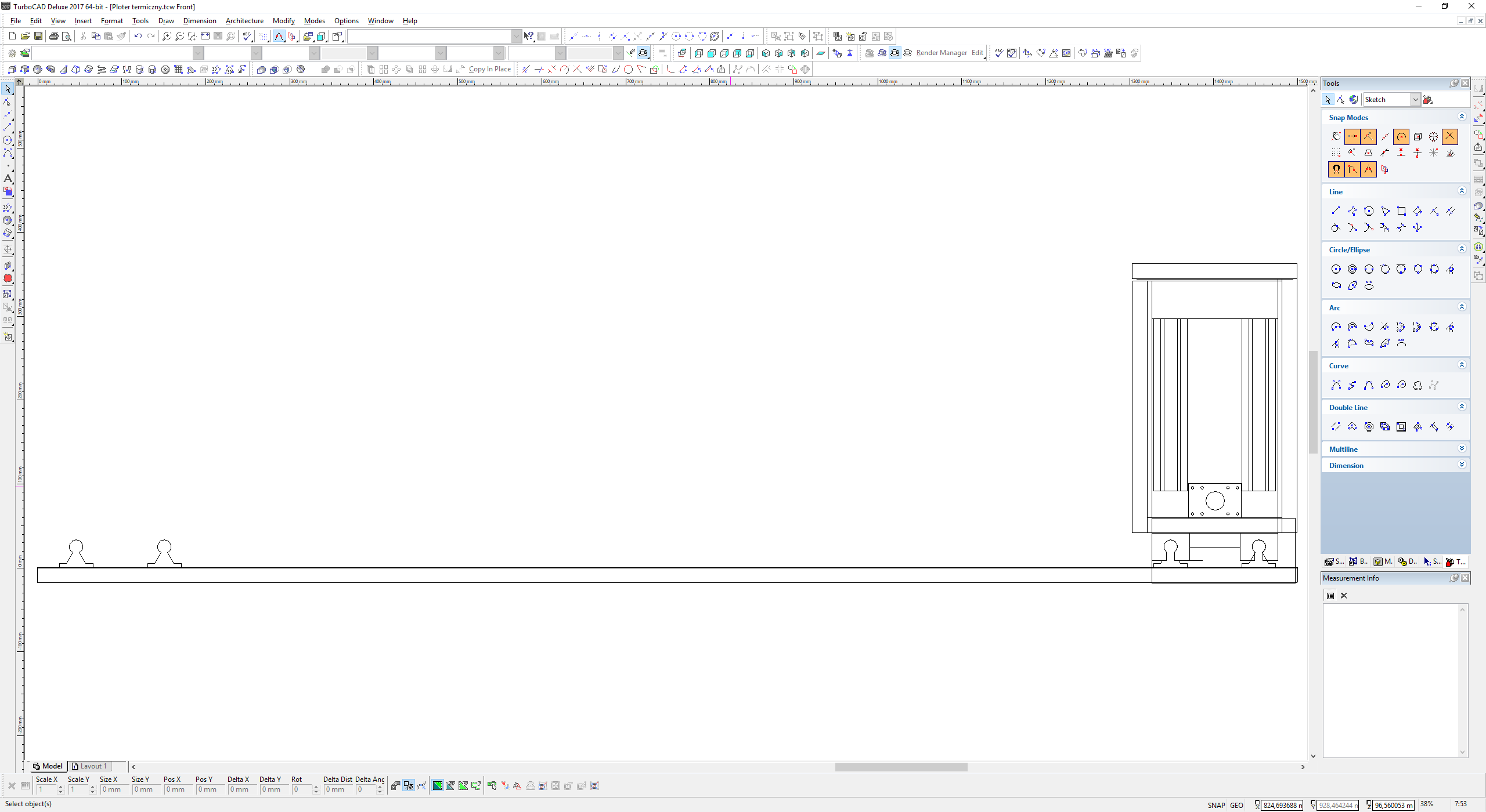

Na koniec ułożyłem formatki i zabrałem się za kompletowanie osprzętu i całej reszty.
3.png [ 105.5 KiB | Przeglądany 26477 razy ]

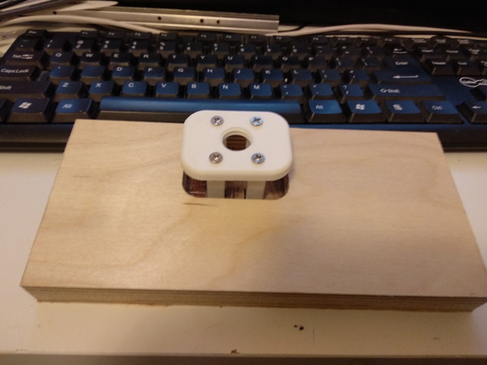

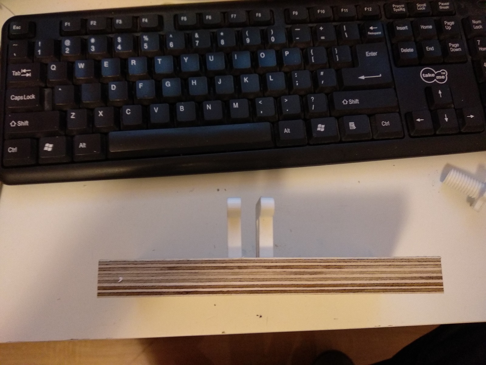

Napinacze drukowane na drukarce 3D z PLA.
IMG_20190927_203806.jpg [ 396.83 KiB | Przeglądany 26477 razy ]
IMG_20190927_203820.jpg [ 405.99 KiB | Przeglądany 26477 razy ]

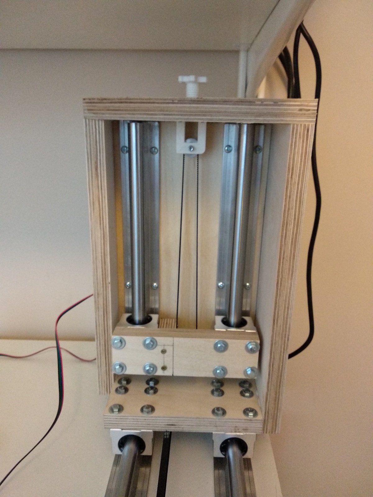

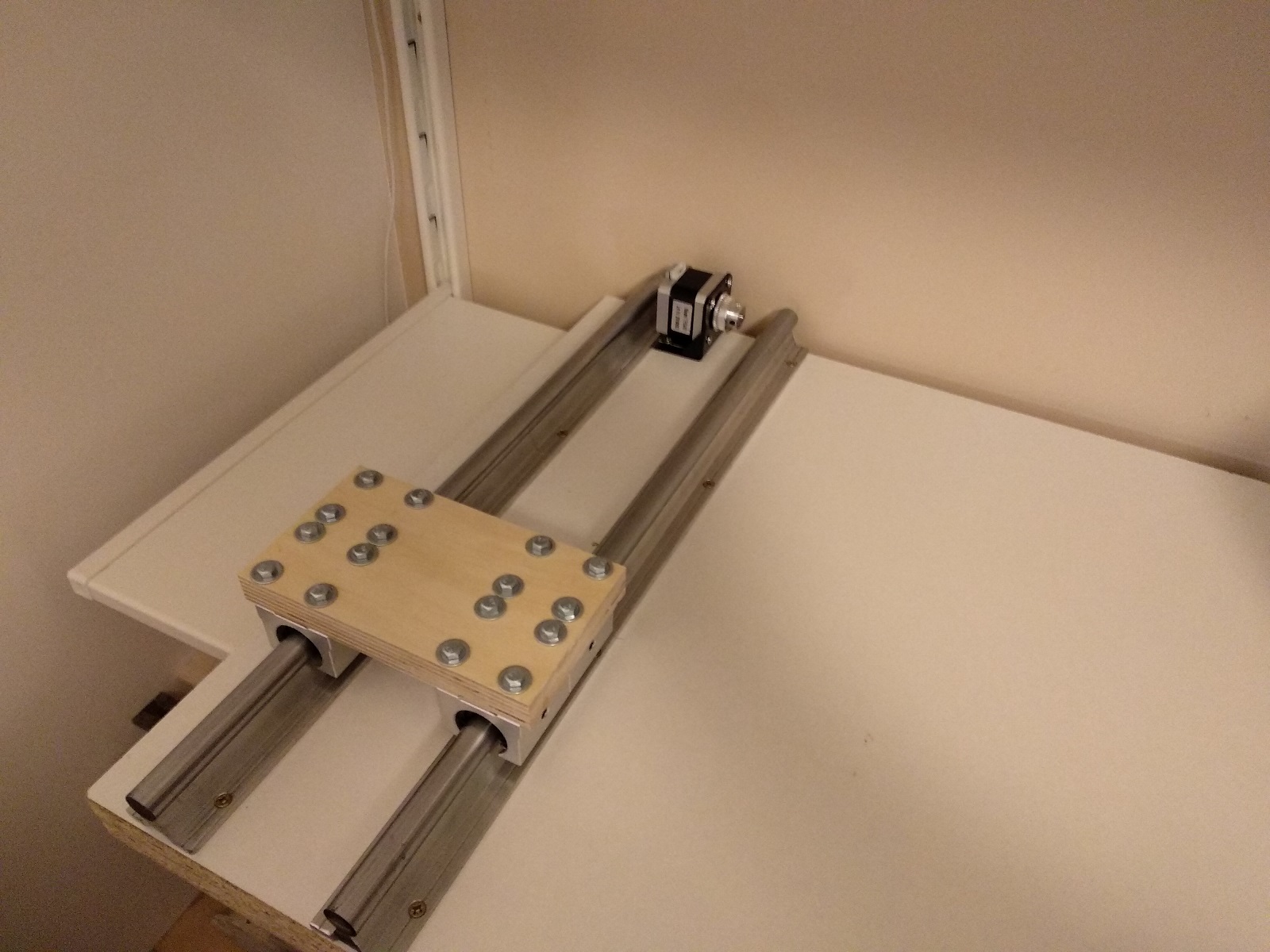

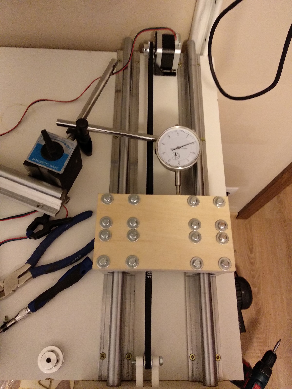

Budowa jednej osi:
IMG_20190928_071924.jpg [ 409.15 KiB | Przeglądany 26477 razy ]
Kalibracja celem sprawdzenia poprawności konfiguracji sterownika:
IMG_20190927_221112.jpg [ 523.14 KiB | Przeglądany 26477 razy ]

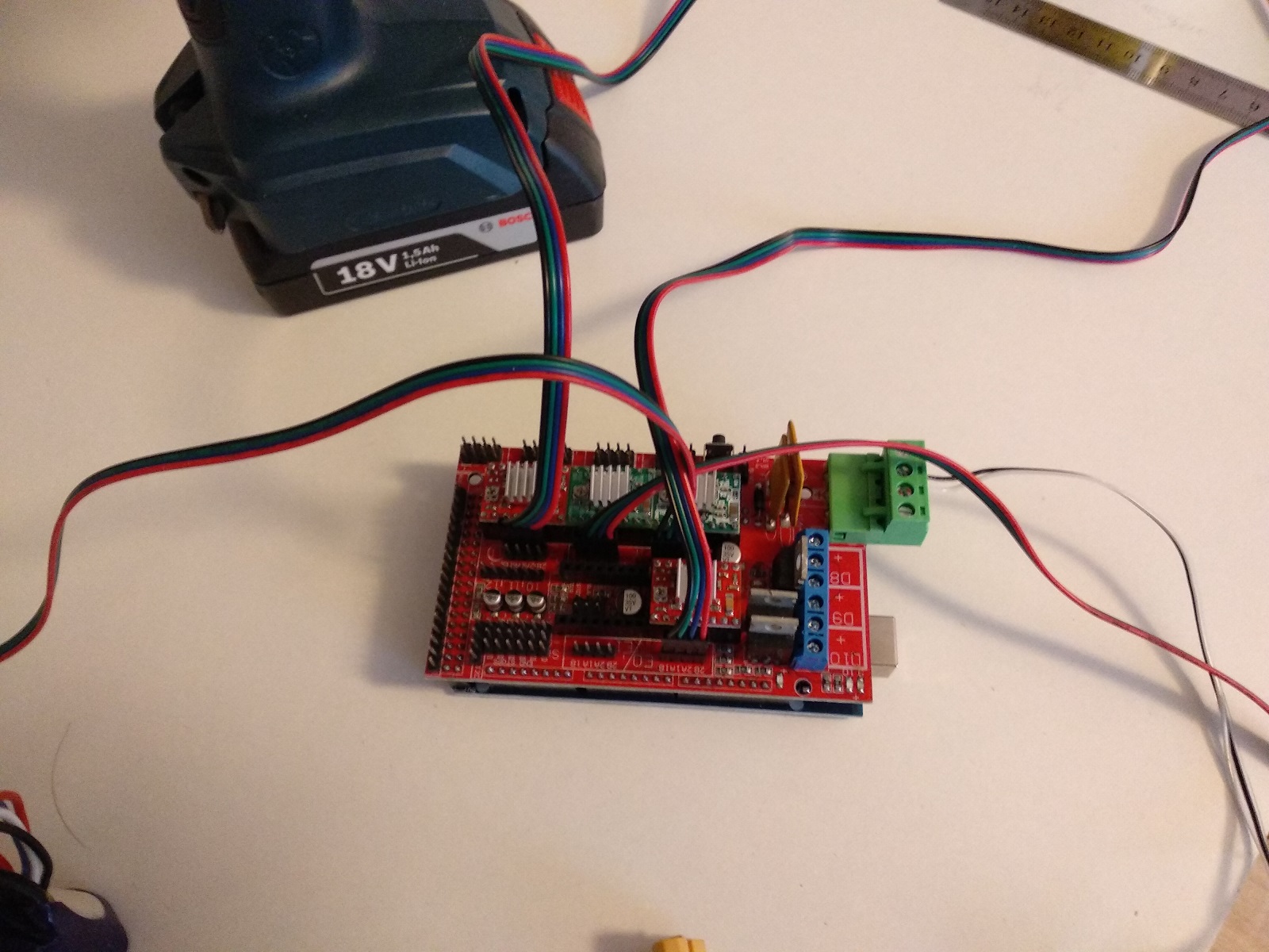

Sam sterownik to Adruino Mega + RAMPS 1.4

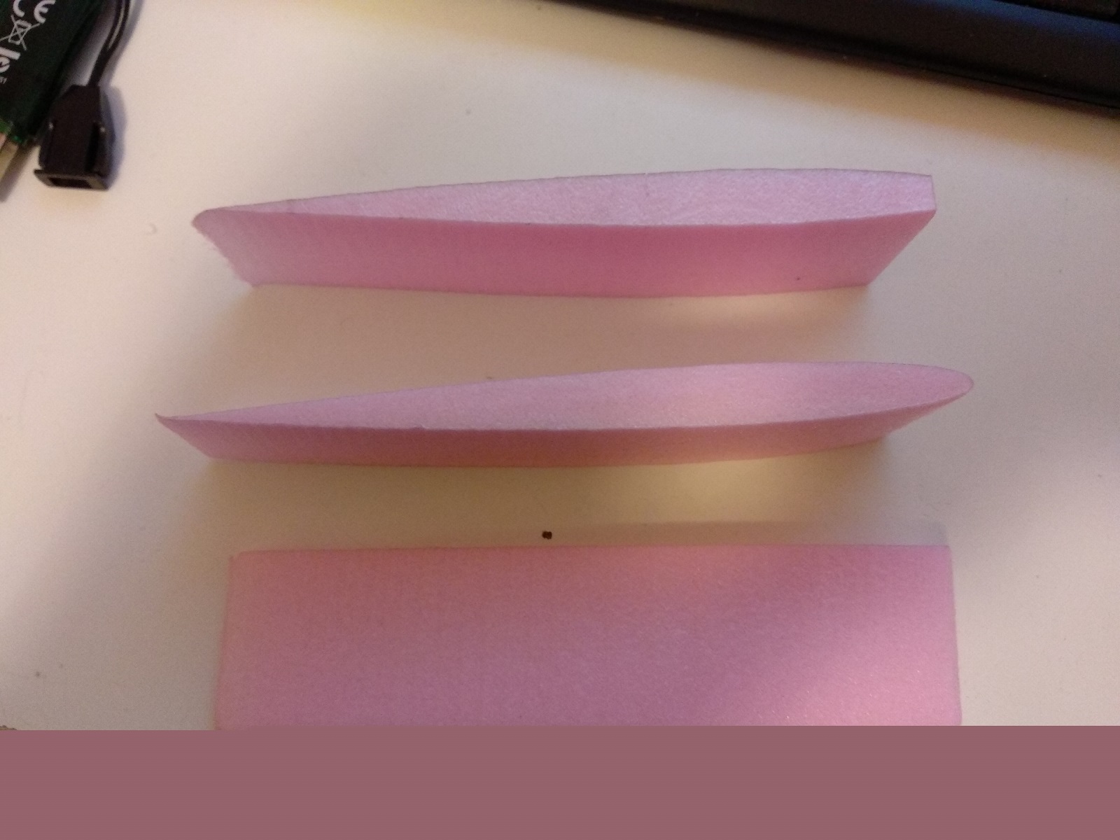

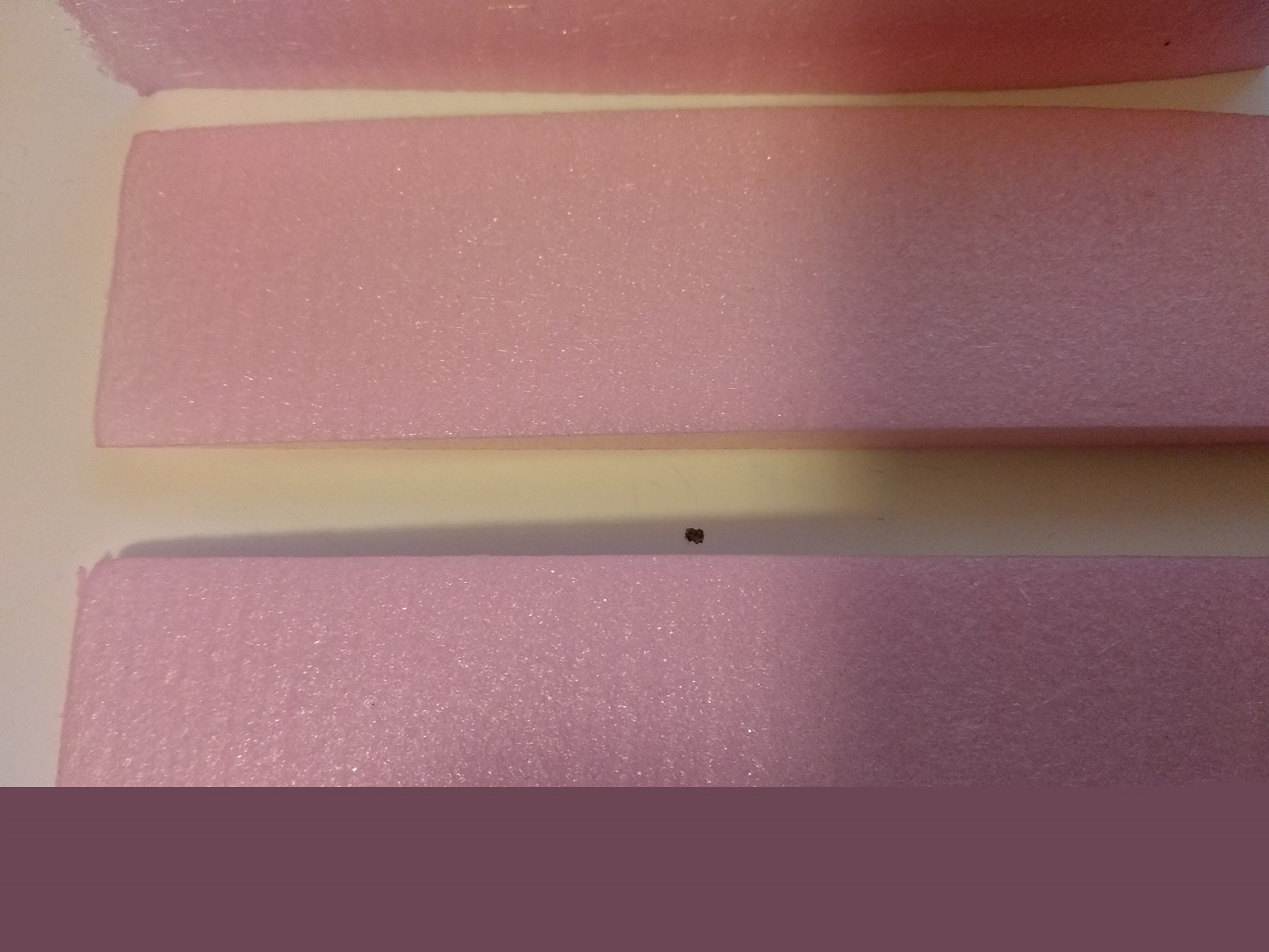

A zacznijmy od tego, że wszystko wstępnie poskładane były nawet pierwsze próby cięcia... i wyszły nowe wyzwanie po drodze.
IMG_20191004_203513.jpg [ 371.46 KiB | Przeglądany 26370 razy ]
IMG_20191004_203458.jpg [ 321.19 KiB | Przeglądany 26370 razy ]
Na zdjęciach wyżej NACA 0008, 123mm cięciwy... nieźle choć widać schodki, pod palcem tez jest to lekko wyczuwalne.

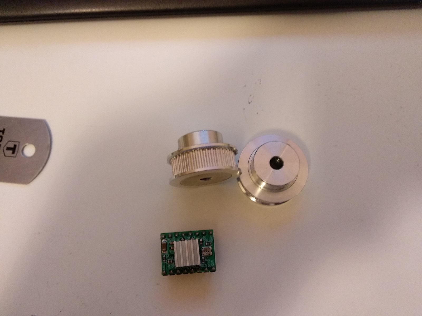

  • Stepstick A4988 - były nie odpowiednie, niby z chłodzeniem mogą sterować prądem do 1,5 A ale w rzeczywistości tego nie robiły (ponoć tak bywa z chińskimi sterownikami)
  • Koło zębate napędowe - 40 zębów to zła wartość, koło było za duże przez co traciłem moment obrotowy silnika, (4,3kg / 1cm)
  • sterowanie 1/16 kroku
Wycięte wyżej widoczne elementy, są w konfiguracji 1/2 kroku, co dawało rozdzielczość ok 0,2mm na krok silnika.

  • Nowe kontrolery oparte na drv8825 - już je mam, i bez problemu podają 1,7A na silniki (wstępnie ograniczyłem do 1,3A)
  • Sterowanie 1/4 kroku
  • Nowe koło zębate 20 zębne jako napęd
W/w układ powinien dać rozdzielczość 0,05mm na krok, maszyna chodzi płynniej ale wszystko okaże się podczas cięcia.

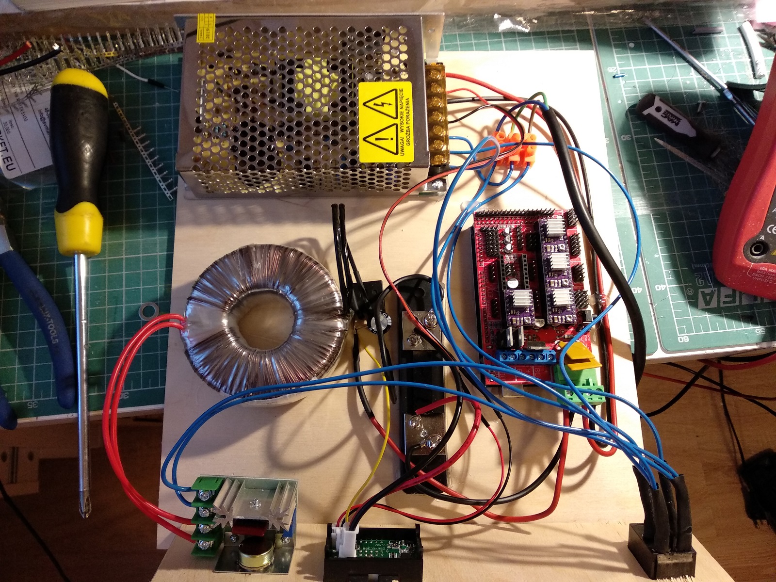

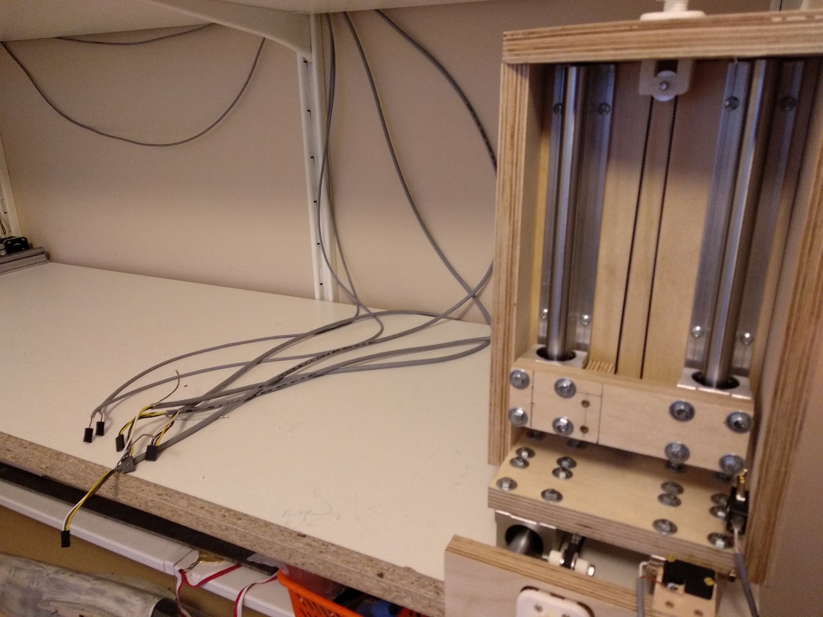

Wymieniłem tez kable, na porządne sterownicze, choć przyznam się, że przesadziłem z ich przekrojem (4x0,5mm2)
Są krańcówki do pozycjonowania, pozycji HOME, reszta na sofl limitach w programie.

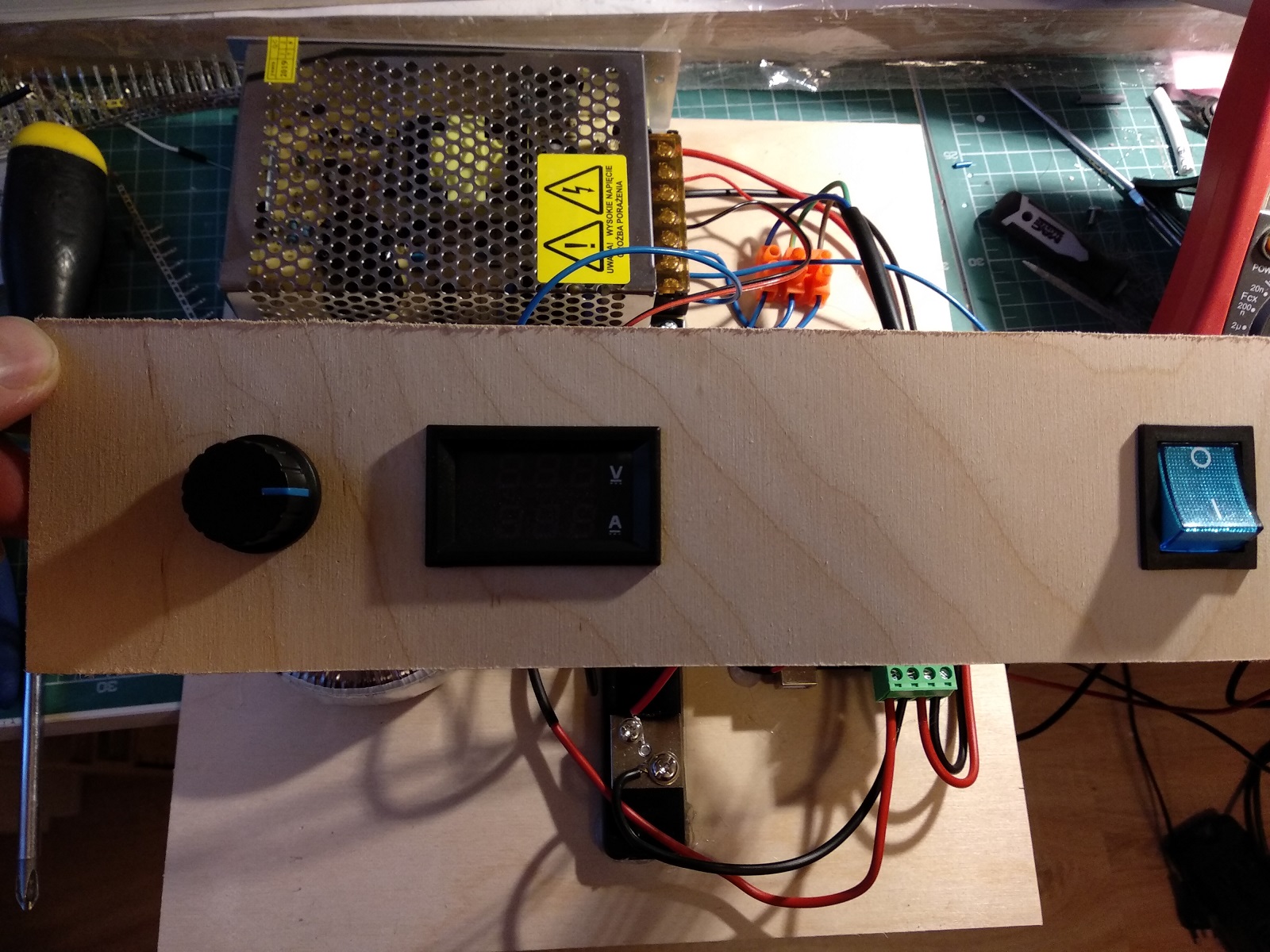

Do tego powstaje sterownik:
IMG_20191004_180835.jpg [ 534.67 KiB | Przeglądany 26370 razy ]
Kable muszę jeszcze uporządkować, dorobić wymuszoną wentylacje i zamknąć :)
IMG_20191004_180825.jpg [ 735.58 KiB | Przeglądany 26370 razy ]
Elektronikę opiszę, jak okaże się, że działa :lol: :lol:
