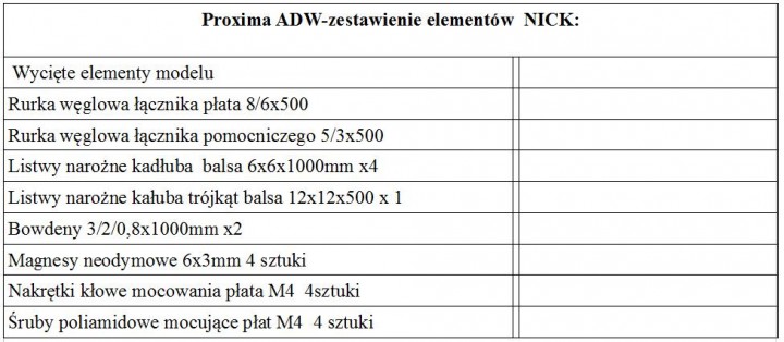

Wstawiam specyfikację, zainteresowani zamówieniem niech wstawią kropki jeżeli potrzebują danych elementów , nick i odeślą mi na PW. W sumie każdy chce coś innego więc muszę to jakoś ogarnąć.
EDIT: Otwórzcie w Paint i narysujcie kropki. Nie każdy ma edytor tekstu więc zrobiłem w Paint

Zapomniałem dopisać ważnej listwy : Balsa spływ na lotki 7x1x30x1000mm. Proszę dopisywać do PW chęć posiadania tej listwy. Koszt to około 10-11zł w zależności od sklepu.
