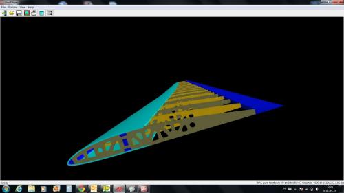

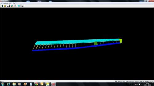

Nie wiem czy to dobre miejsce na ten temat? Czy ktoś z was miał już do czynienia z nowym programem Stefano , tego od Profili? Zapowiada się ciekawie. Bawię się nim w pracy.
http://www.devcad.com/eng/devwing.htm
Wrzucę kilka zrzutów ekranu. Na ich forum czytałem, że szykują sporo ciekawych rzeczy. Jedyny problem to cena. Nie jest tani, ale..... bardzo ciekawy moim zdaniem (skromnym)
Nie bardzo wiem jak wrzucić zdjęcia z kompa na serwer forumowy, to użyje jakiegoś darmowego :(
064894fdebac.jpg [ 12.24 KiB | Przeglądany 2533 razy ]
http://naforum.zapodaj.net/thumbs/502e822a28f8.jpg
e2d61fd393ba.jpg [ 13.71 KiB | Przeglądany 2533 razy ]
http://naforum.zapodaj.net/thumbs/c64a2e015d5e.jpg
Co o tym myślicie?

Bawie się tym programem od kilku dni i jestem zaskoczony tym co można w nim zrobić, jest mnóstwo funkcji. Proste skrzydełko to jest kwestia kilku dosłownie minut. Dla takiego CAD-owego "dzięcioła" jak ja to rewelacja. Ploterek CNC by się zdało mieć
