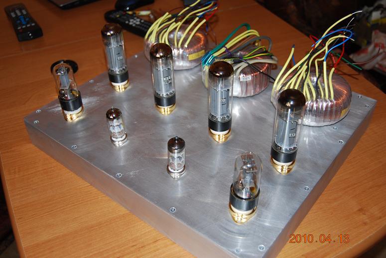

Przymiarka większych elementów widoczna jest na zdjęciu. Całość zostanie obudowana maskowicą albo chromowaną albo złoconą. Się zobaczy.

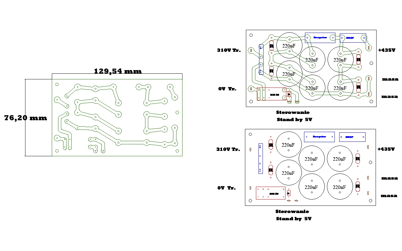

Zrobiłem szkic płytki zasilacza anodowego (435V). Dziś poczta doręczyła elementy z tme.pl

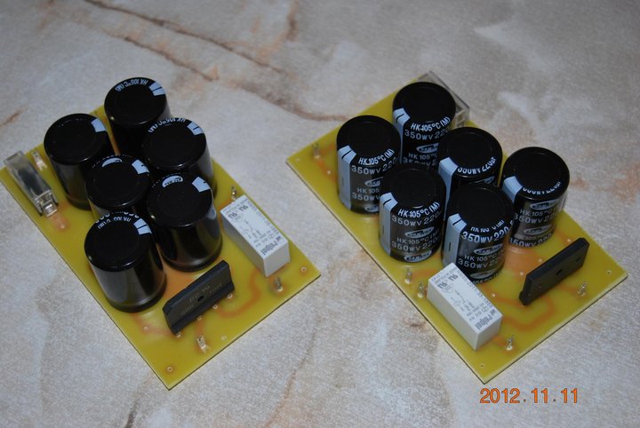

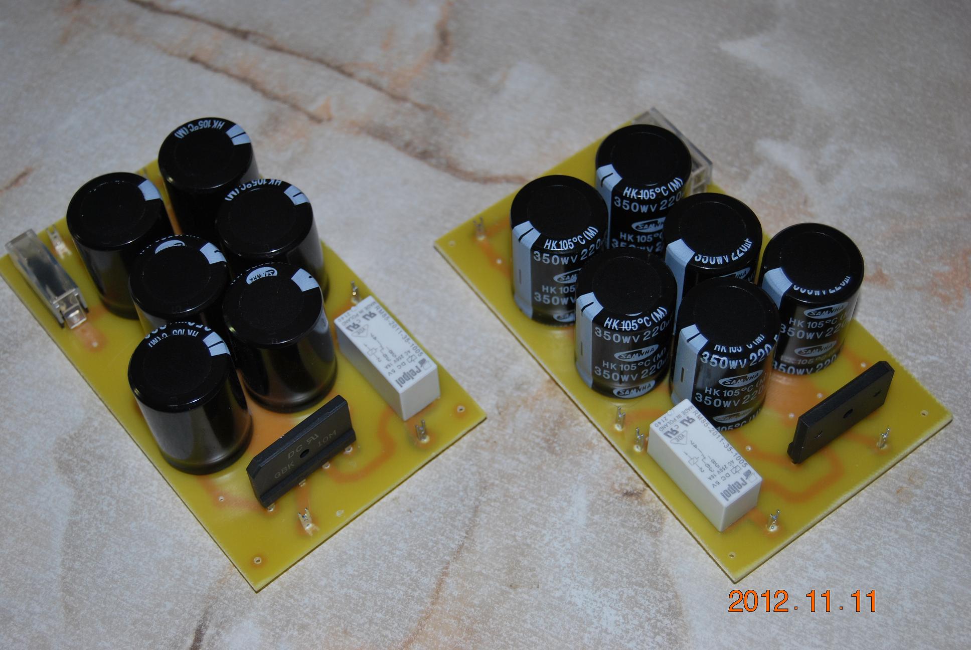

Zrobiłem płytki zasilaczy anodowych, brakuje tylko rezystorów. Zasilacze zamieniają napięcie z transformatora (310V) na napięcie stałe 437V (bez obciążenia) . Pod obciążeniem napięcie trochę spadnie. Widoczne przekaźniki mają za zadanie opóźnić zasilanie lamp wysokim napięciem po załączeniu wzmacniacza o około 45-60sekund. Oczywiście będą one sterowane przez układ opóźniający. Czekam na kolejne elementy z TME i ELFY

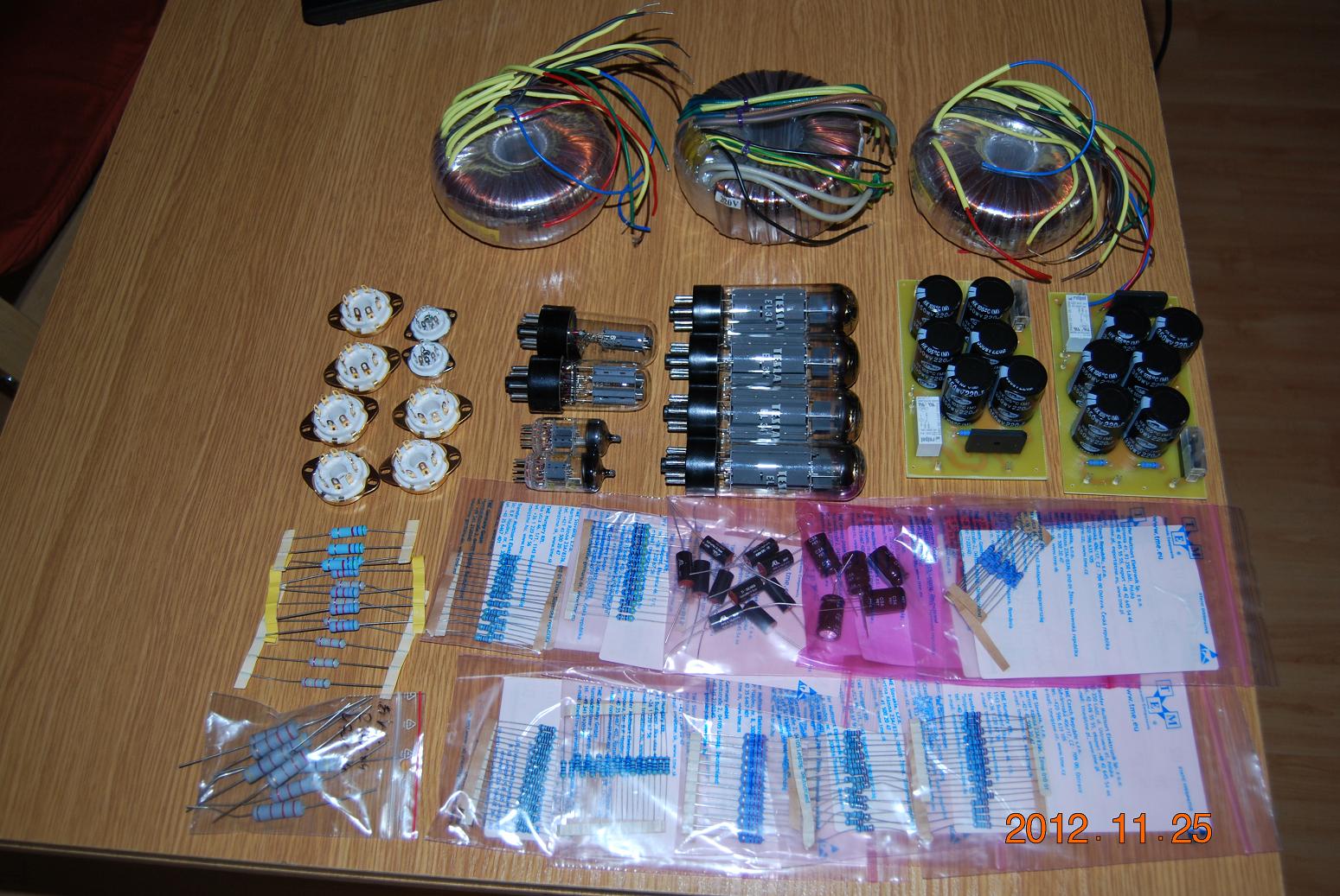

Praktycznie wszystkie elementy już mam, przyjdą jeszcze tylko przesyłki z kondensatorami i kilkoma innymi elementami. Niebawem zacznie się montaż mechaniczny.

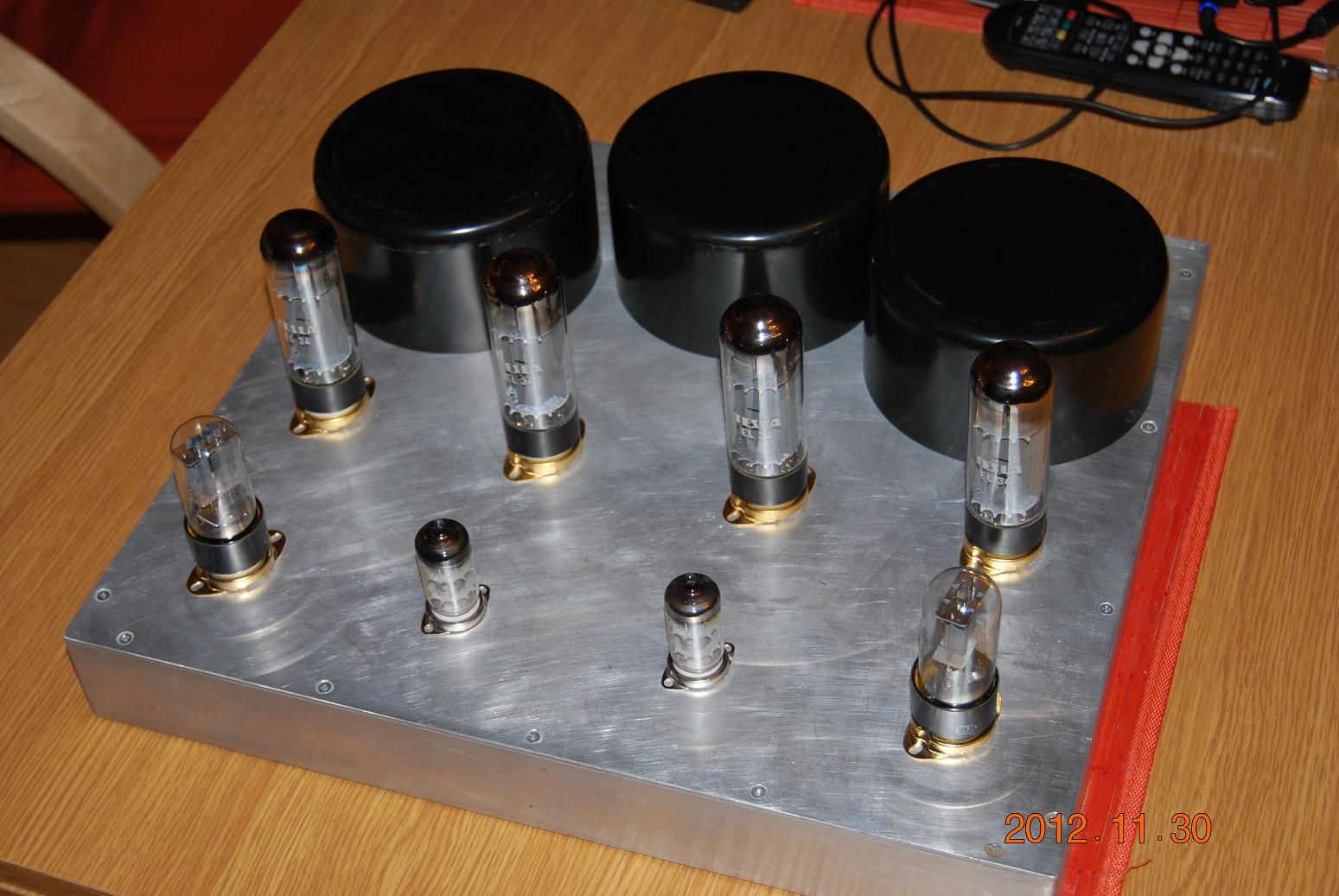

Poniżej fotka jakiś tam postępów prac. Zakombinowałem obudowy transformatorów toroidalnych z... garnków stalowych zakupionych w TESCO za 5zł/sztuka. Zostały one przycięte na tokarce, potem będą wypiaskowane i pozłocone ale to potem. Nadziałem się na problem z uzwojeniem wtórnym transformatora co opisałem we wspomnianym linku.
