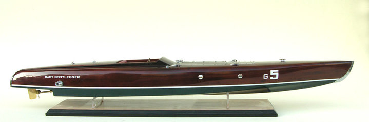

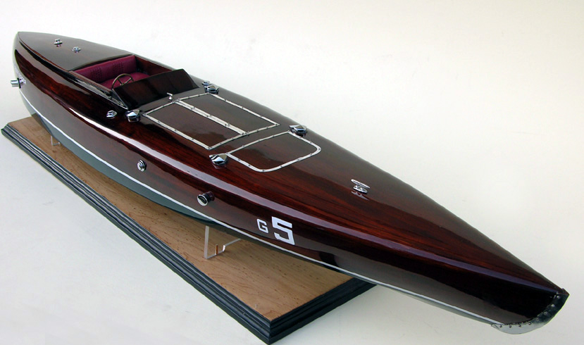

Raz - marzy mi się w końcu zrobić coś z laminatu :)
Dwa - wydawało mi się, że będzie to wytrzymalsza konstrukcja :)
Oryginał był kryty mahoniem :D

Ok a może inaczej, pokryć bałaś i na to laminat z tkaniny powiedzmy 30-50g?

Czy mogę prosić o podpowiedź jak zabezpieczyć balsę przed wilgocią? jakaś chemia? Wymyśliłem, żeby otwory (klapy), które będą konieczne aby umożliwić dostęp do wnętrza może można by dodatkowo jakąś uszczelką uszczelnić. Właśnie ze względu na wilgoć kombinowałem z laminatem zamiast balsy. Nie mam aż takiego doświadczenia żeby cały kadłub idealnie wykonać ze styro stąd pomysł ze zbudowaniem szkieletu sklejkowego, wypełnienie przestrzeni stryro i laminowanie a potem pozbycie się styro a w środku zostałby szkielet sklejkowy.
Oryginał modelu był kryty mahoniem, zastanawiam się jak :)

Biorąc pod uwagę, że łódka będzie miała ok 70cm długości to raczej jeśli już zostanę przy tych listewkach 0,6mm sapeli albo orzech. Na pierwszy raz myślę wystarczy. Jedna z rzeczy, która mnie nurtuje to klej jakiego użyć zarówno do sklejenia szkieletu jak i potem do ew. klejenia listewek poszycia. Szkoda, że te zdjęcia, które zamieściłem nie są lepszej jakości, bo poszycie wygląda jakby z jednego kawałka było. Z tymi listewkami jest też taki problem, że mają 50cm czyli o ok 20 mniej niż łódź. Będzie trzeba łączyć jakoś. Dlatego też, żeby nie kombinować myślałem o laminacie, choć wizualnie drewno lepiej na pewno by wyglądało :)
