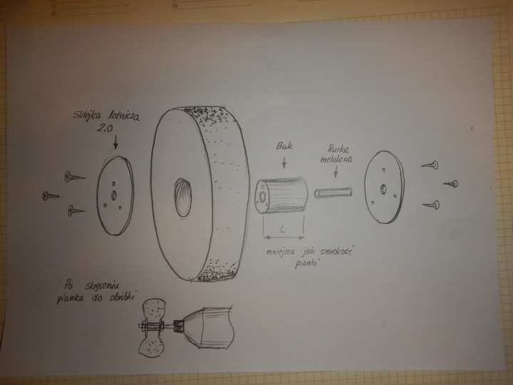

Do silnikówek robiliśmy to w ten sposób. Boki skręcało się małymi wkrętami do twardego drewna (koniecznie) smarując dodatkowo boki klejem. Przed przykręceniem wkrętów ściskamy nakrętkami M3,M4 (na śrubie zależnie jaka będzie ośka).
DSCN6918.JPG [ 216.05 KiB | Przeglądany 1670 razy ]
