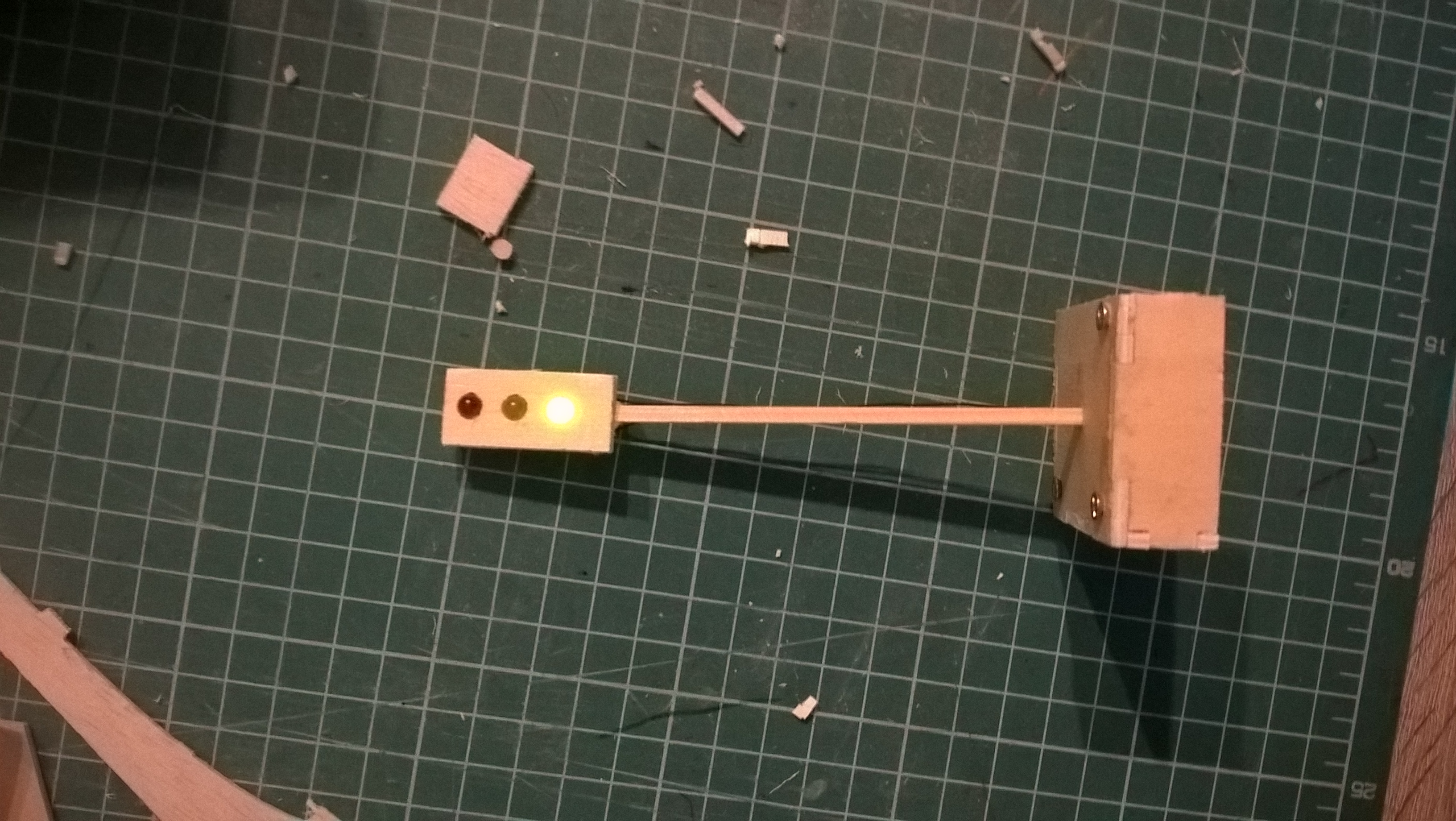

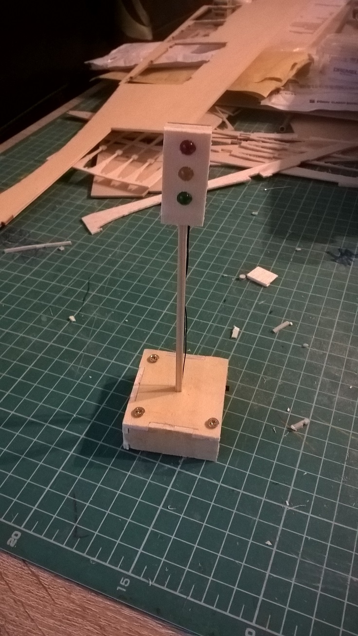

Ostatnio by urozmaicić dzieciakom zabawę zrobiłem im sygnalizatory LED.
Zabawa autami nabrała nowego znaczenia a przy okazji dzieciaki się uczą rozpoznawać światła i zachowania na drodze 8-) :lol:
Wyszło tak:

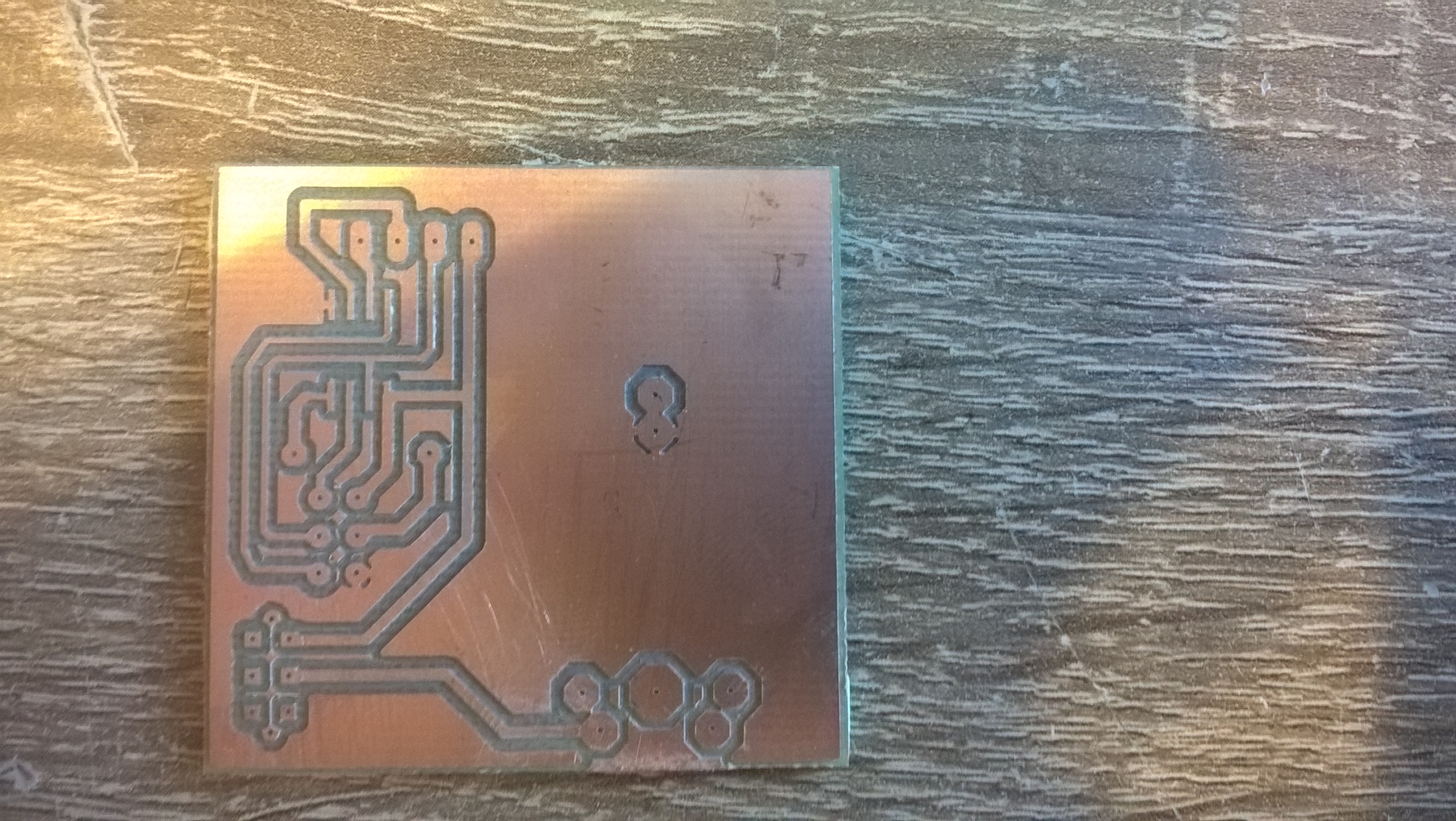

Płytka sterowania:
WP_20170915_17_29_49_Pro.jpg [ 2.22 MiB | Przeglądany 1840 razy ]
Całość oparte o mikrokontroler ATTiny13V - wersja na niskie napięcie zasilania.
Jako zasilanie służy bateria CR2032.

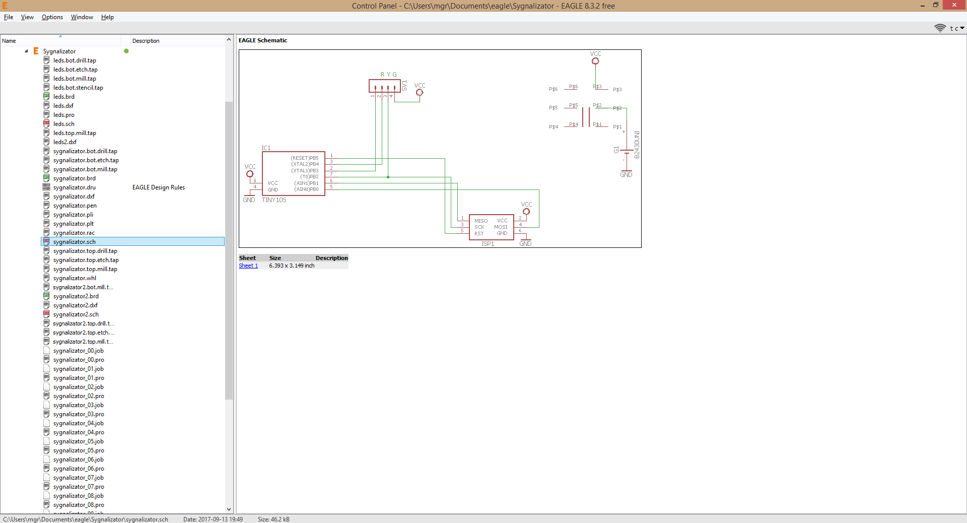

Schemat banalny, złącze programowania uC i połączenie do diod.
schemat.png [ 74.5 KiB | Przeglądany 1840 razy ]
