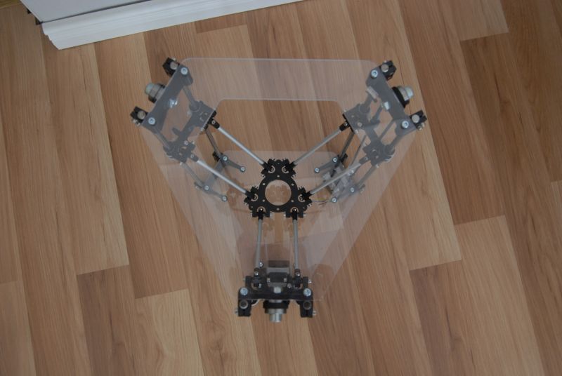

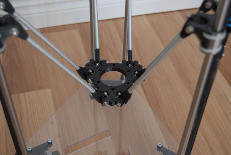

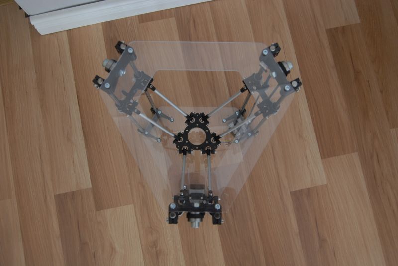

Zbudowałem drukarkę 3D typu delta. jest to projekt o nazwie Rostock Mini o polu roboczym 150x150x130mm, pobrany ze strony http://www.thingiverse.com/thing:32850/#comments
Na tej samej stronie można znaleźć wiele innych użytecznych rzeczy :D

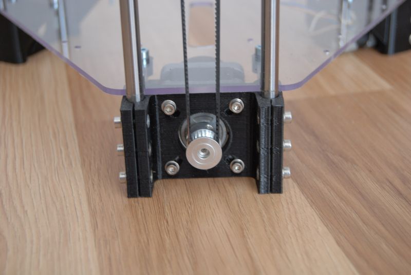

Drukarkę zbudowałem o część elementów wydrukowanych na drukarce 3D, prowadnice liniowe 8mm oraz łożyska LM8 UU.
Silniki krokowe typu NEMA17 pozyskane z demontażu. Sterowanie odbywa się za pomocą RAMPS 1.4 które jest ogółnie dostępne czy to na aukcjach internetowych czy za granicą (bangood) u .... innych dostawców.
Tak wyglądała wersja pierwotna i zgodna z projektem :lol:

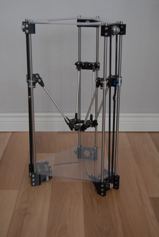

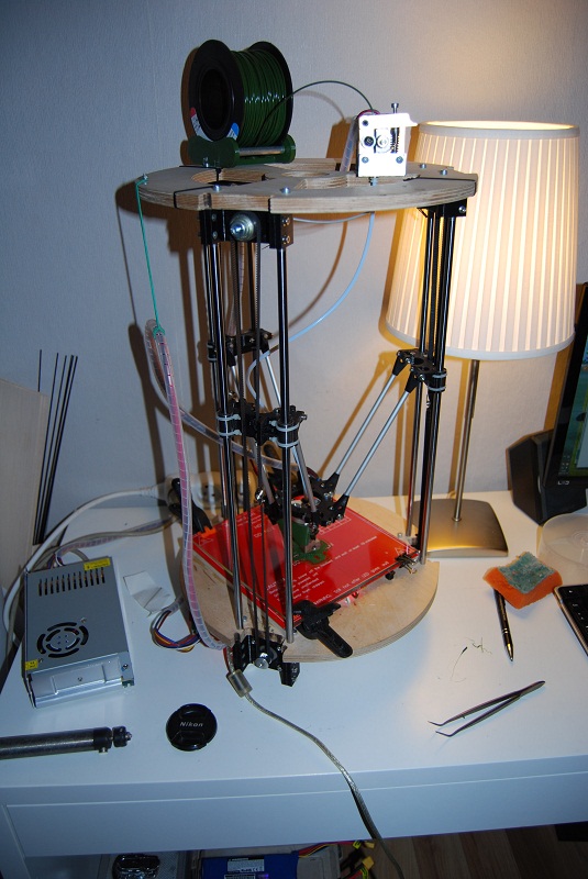

Niestety sztywność pozostawiała wiele do życzenia i postanowiłem odrzucić poliwęglanowe pokłady na rzecz pospolitej sklejki 12mm i to jest to o co mi chodziło.
DSC_0301.JPG [ 191.86 KiB | Przeglądany 1711 razy ]
Teraz wygląda ona tak
I ma już kilka wydruków na koncie ot choćby osłonkę silnika...
DSC_0304(2).JPG [ 732.21 KiB | Przeglądany 1711 razy ]

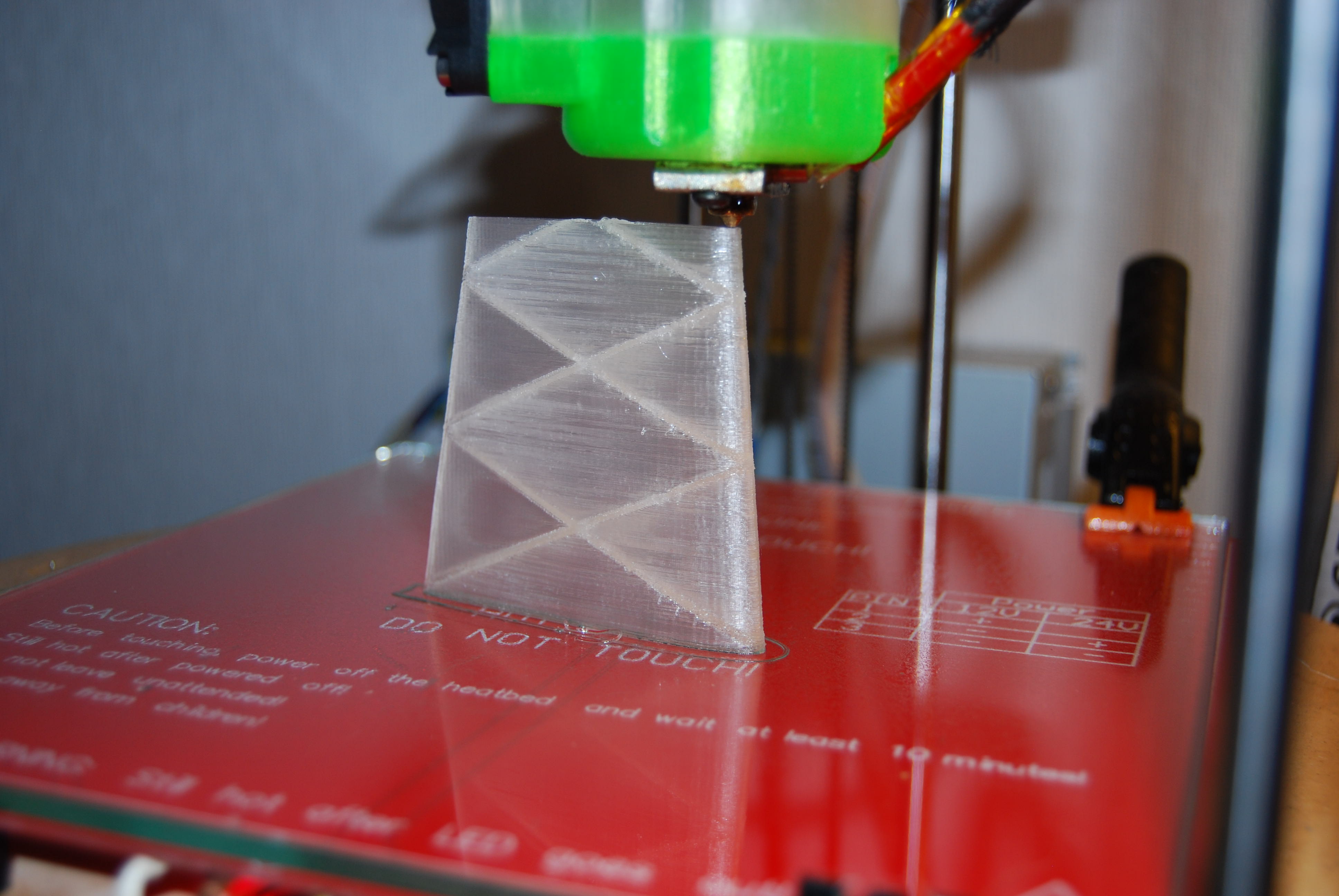

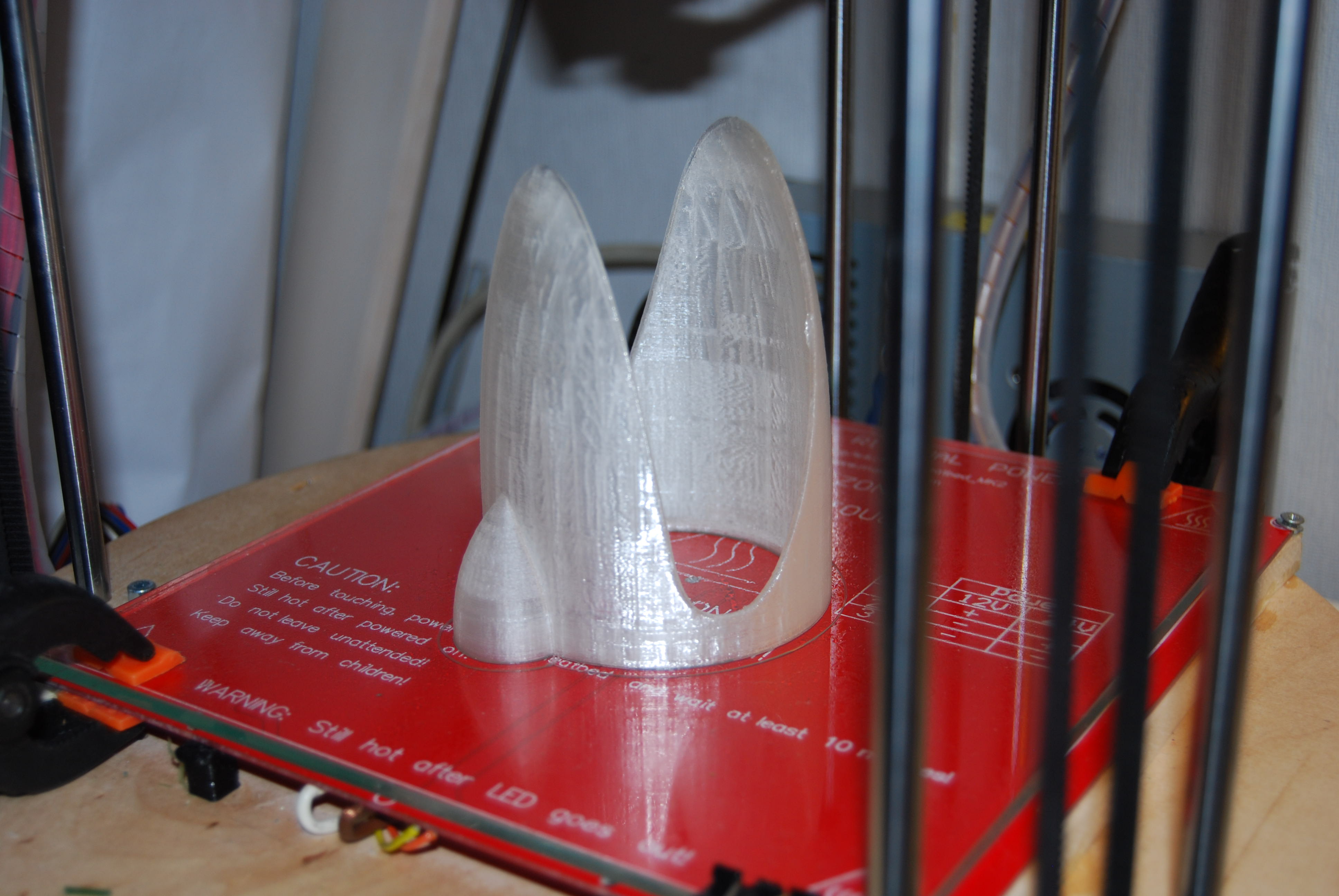

Zaczynam zabawę w projektowanie elementów 3D dla własnych potrzeb.
Po zdrukowaniu kilkudziesięciu metrów PLA na pierdoły i głupoty pora zabrać się za to po co robiłem to urządzenie.
Test wydruku skrzydła jeszcze w wielkości 0.6 do zakładanej
DSC_0348.JPG [ 674.9 KiB | Przeglądany 1679 razy ]

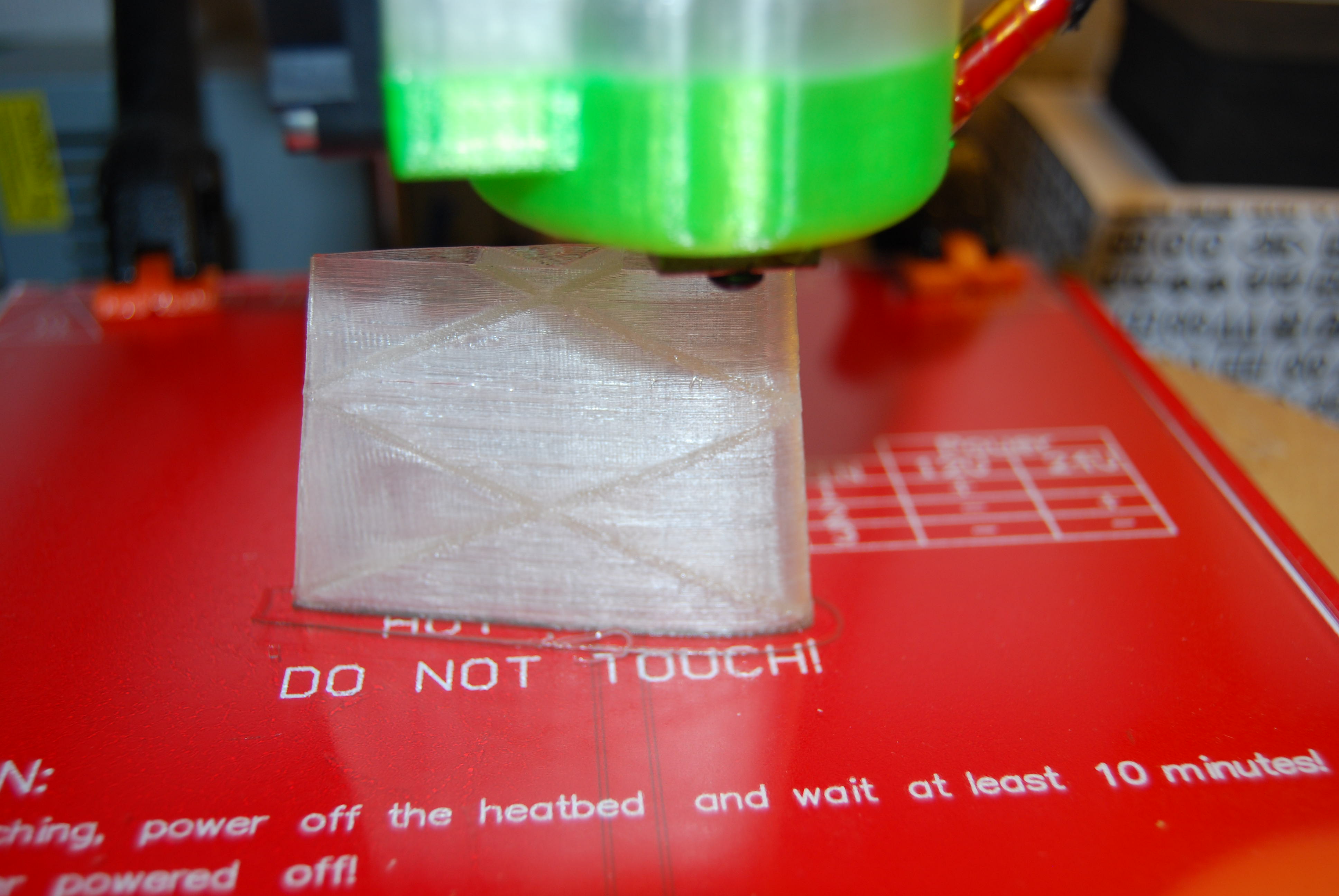

i kilkanaście minut później
DSC_0349.JPG [ 683.09 KiB | Przeglądany 1679 razy ]
Do końca jeszcze sporo.

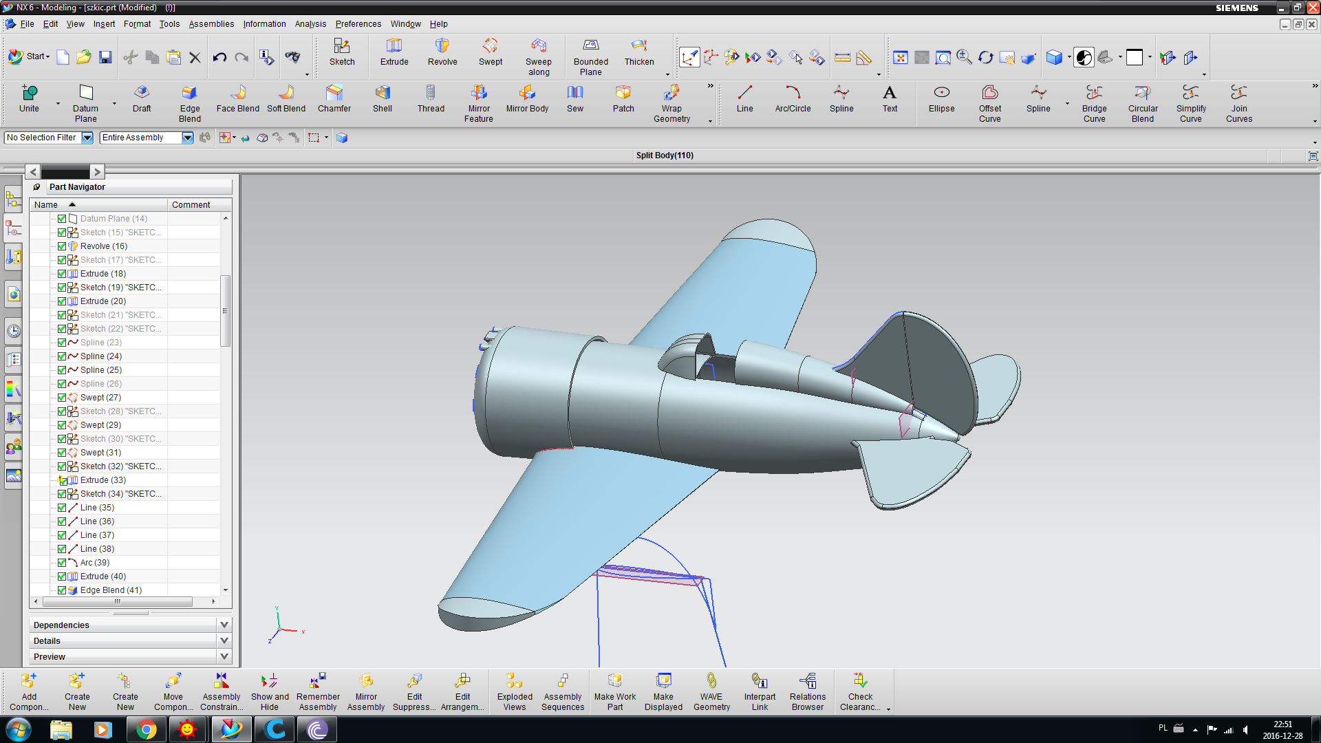

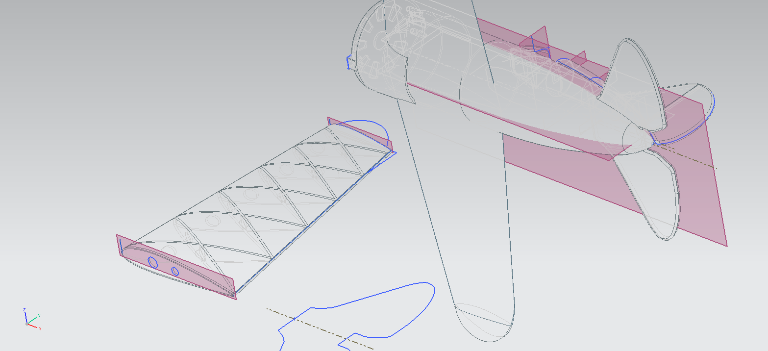

Ma to wyglądać mniej więcej tak:
poli_12.png [ 72.09 KiB | Przeglądany 1679 razy ]
poli_11.png [ 318.42 KiB | Przeglądany 1679 razy ]
