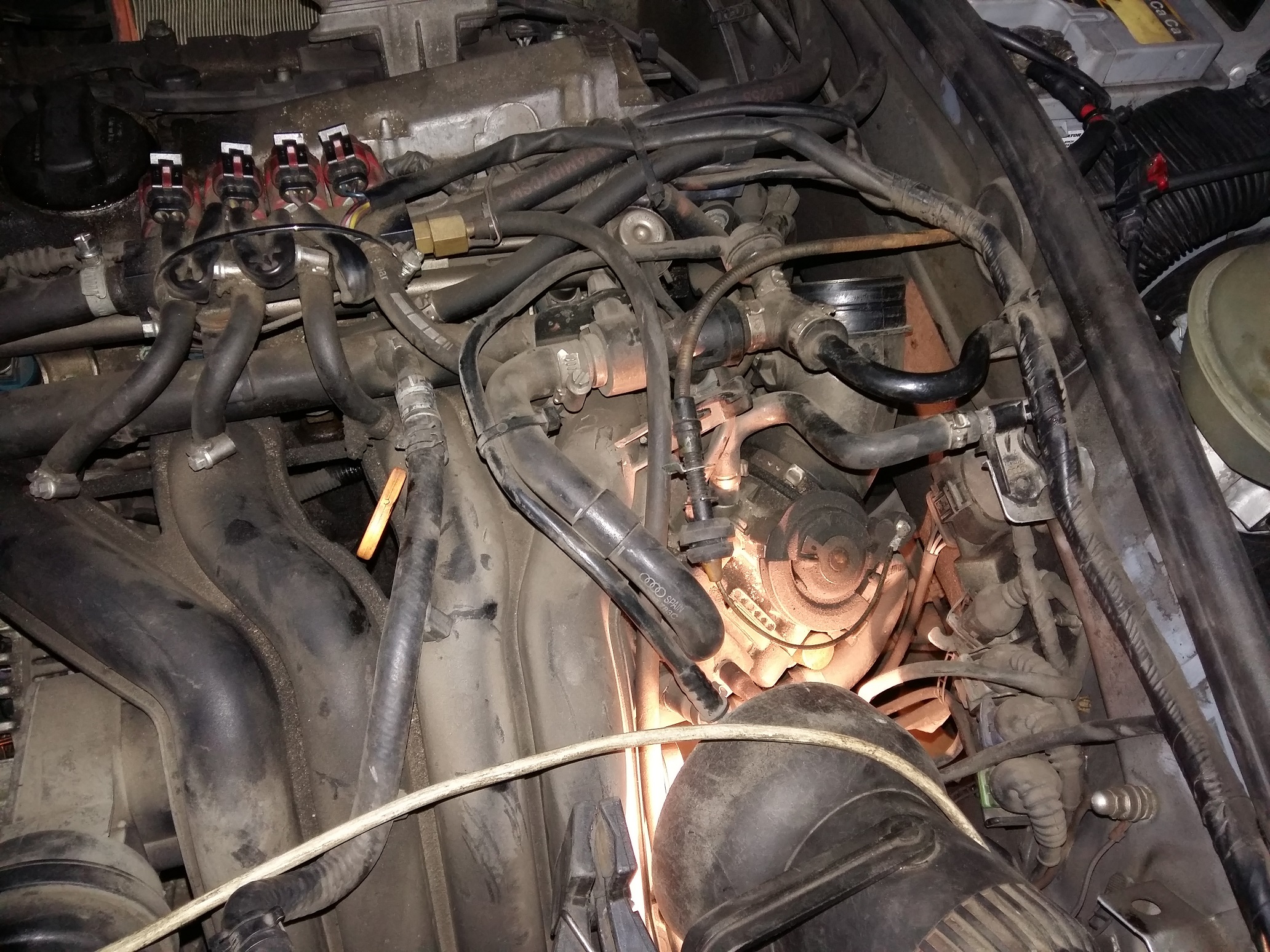

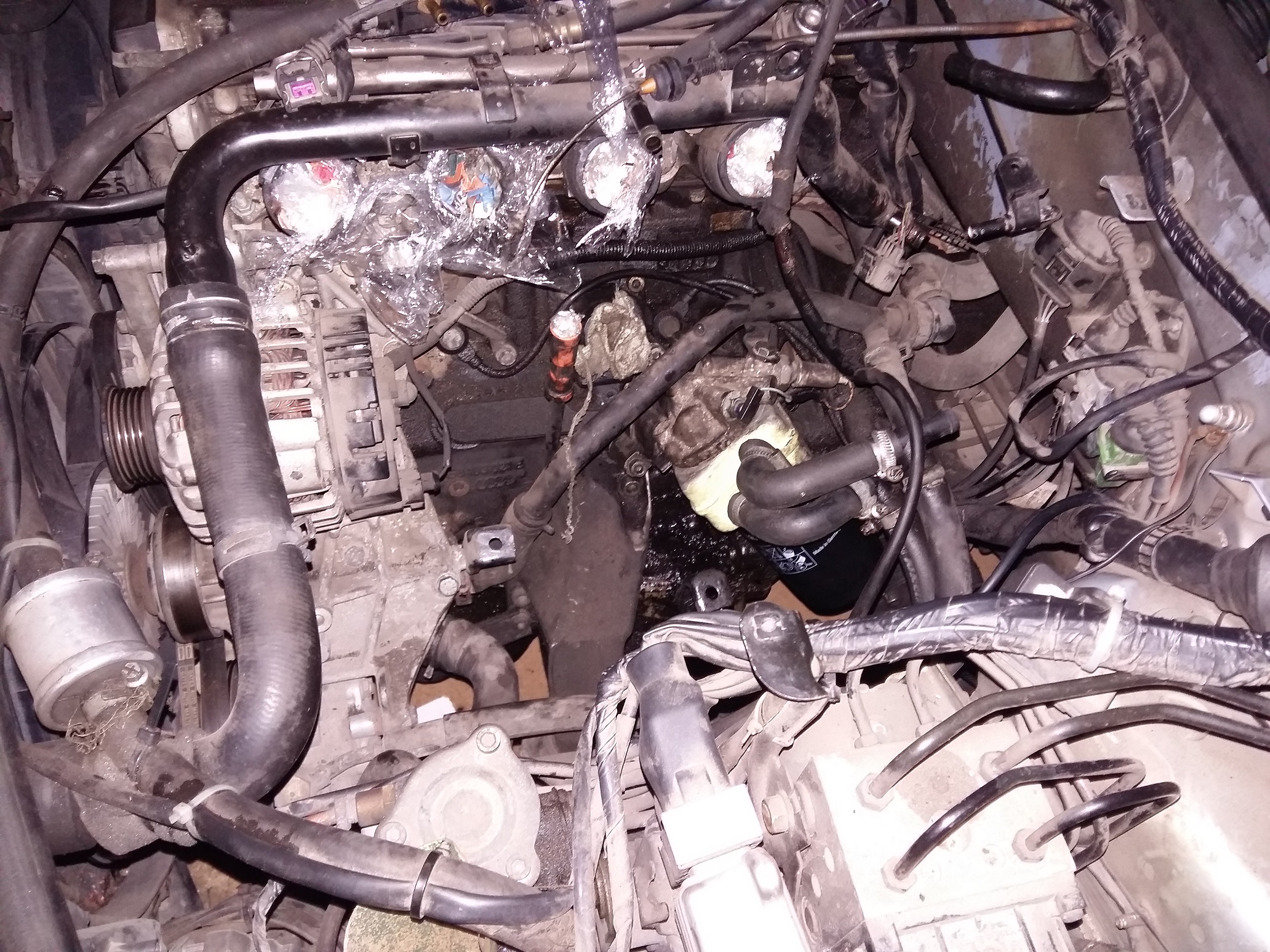

Druga widoczna sprawa to silnik obrzygany olejem co widać na fotkach.

Na koniec dwa zdjęcia . Przed zdięciem kolektora i po zdjęciu. Po założeniu kolektora wygląda tak samo jak przed zdjeciem więc fotka jest zbędna :D

20160102_112407.jpg [ 1.06 MiB | Przeglądany 3962 razy ]
20160104_081213.jpg [ 1.18 MiB | Przeglądany 3962 razy ]
