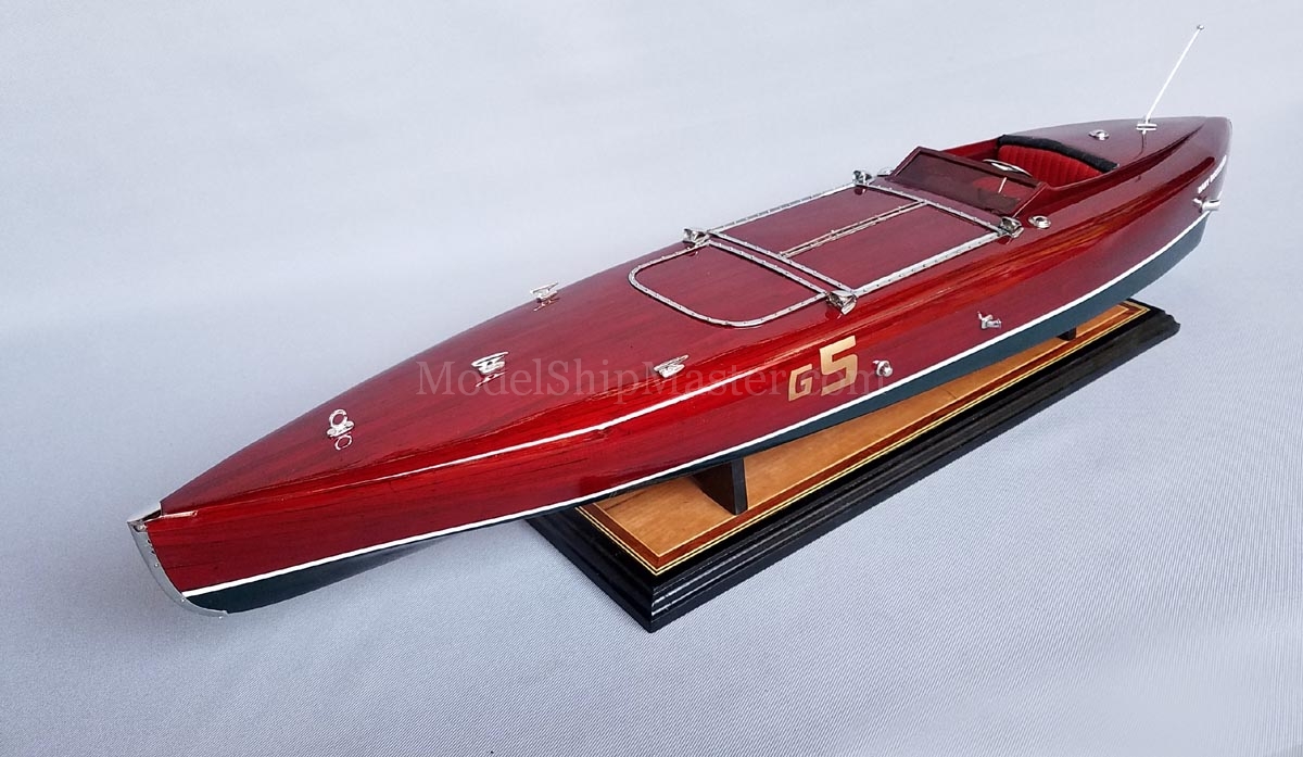

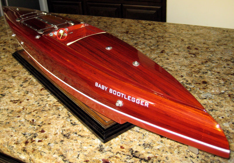

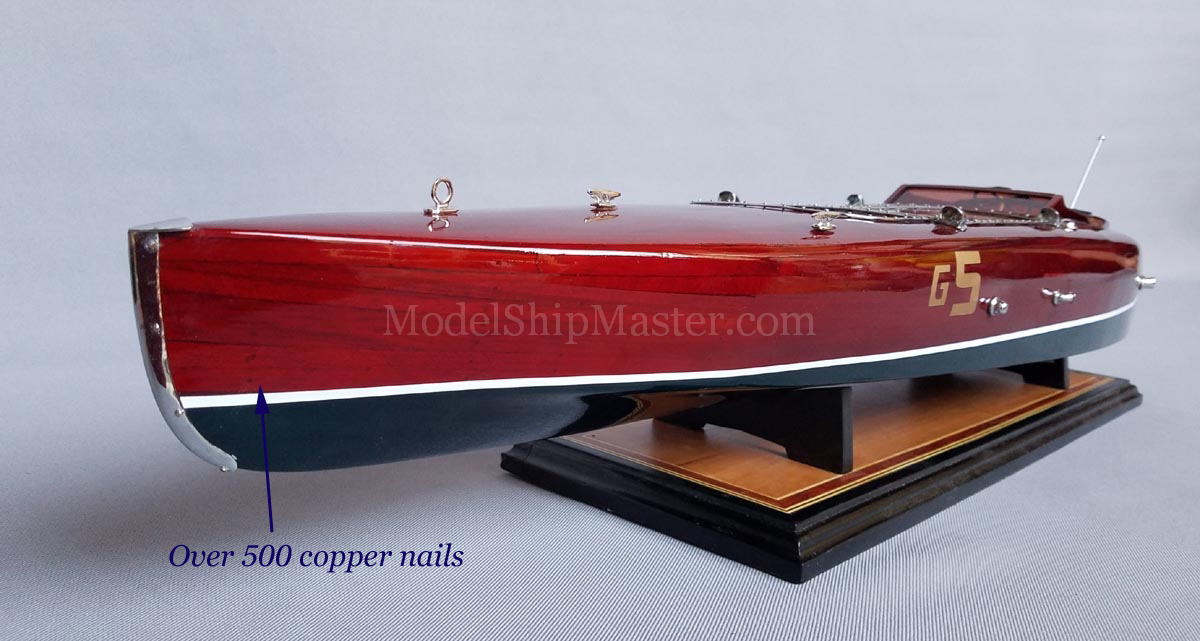

dragon_x pisze:
Szkoda, że te zdjęcia, które zamieściłem nie są lepszej jakości, bo poszycie wygląda jakby z jednego kawałka było.
Faktycznie nie widać dokładnie ale wydaje mi się, że pokład jest wykonany z listewek. Dobrze wyszlifowane i polakierowane będą wyglądały jak jedna powierzchnia (poza słojami).
Znalazłem kilka zdjęć modelu - tam na pewno pokrycie to listewki:
Komentarz: http://www.modelshipmaster.com/products/Chris_Craft/baby/baby_bootlegger%200310%20(2).jpg
01.jpg [ 137.81 KiB | Przeglądany 3746 razy ]
02.jpg [ 314.57 KiB | Przeglądany 3746 razy ]
Komentarz: https://www.modelshipmaster.com/products/Chris_Craft/baby-bootlegger/baby%20bootlegger%20boat.jpg
03.jpg [ 281.95 KiB | Przeglądany 3746 razy ]
PS. Łódź bardzo ładna :D
