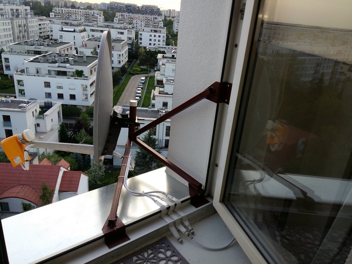

W wieżowcu w którym mieszkam na warszawskim Mokotowie wykonywane jest ponowne ocieplenie. Jako że korzystam z TV satelitarnej używałem anteny która była zamontowana przez właściciela lokalu. Jednak nakazano nam zdjąć wszystkie anteny i to bez możliwości ich ponownej instalacji. Pomijam przepisy prawa budowlanego oraz przepisy dotyczące montażu anten oraz wyroki sądów które to wszystkie były na korzyść mieszkańców. Nie bo nie i tyle. Generalnie jak byłbym właścicielem a nie najemcą to walczyłbym żeby swoje prawa wyegzekwować. Ale skoro nie jestem zamontowałem antenę w taki sposób że mogą mnie ... itp itd. Nie dotykam ich elewacji ani parapetów. Okna są właściciela więc postanowiłem zrobić uchwyt do okna, montaż przeprowadzony jest tak żeby nie robić żadnych dziur w zewnętrznej części ościeżnicy. Jedynie wywierciłem sześć otworów w części zakrytej okna o średnicy 3mm. Wkręciłem tam wkręty zabezpieczając je przed wpływem wody ( i tak tam nie dociera)
Daję zdjęcie jako koncepcję dla tych którzy mają ten sam problem. Całość pospawana przez ojca z profili kwadratowych 20x20 , rura 35mm średnicy a uchwyty z blachy 1,5mm.
Przejścia elastyczne TechiSat.

Panie, elegancko :D
Czy to pierwszy talerz na tej ścianie bloku? Były już telefony z administracji? To taki trochę współczesny wóz Drzymały ;)

To jedyny talerz na tym bloku hahhah. Mogą dzwonić do "bulu" Okna nie podlegają dobru wspólnemu. Nie naruszyłem ich konstrukcji itp itd.

Jak się okazało: nic nie przecieka, nie powoduje zacieków, ptaki nie siadają i nie s..ją na parapet, konstrukcja totalnie odporna na wiatr. No i główna zaleta: okno jest nasze więc ani projektant ani ktokolwiek inny nie ma prawa się do tego doczepić czy mu się to podoba czy nie.
